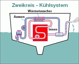

Einkreiskühlung: Das Seewasser wird direkt durch den Kühlkreislauf des Motors gepumpt und geht dann, wahlweise noch durch den Auspuff und oder Wellenanlage wieder in den See / Kanal / Fluss usw. Unter 0 Grad nicht so günstig für Motor und Konto.
Zweikreiskühlung: Der Motor hat wie beim Auto ein geschlossenes Kühlsystem das praktischerweise auch mit Frostschutz versehen ist. Dein Motor ist also bei Frost geschützt. Dazu gehört der zweite Kühlkreislauf der das Motorkühlwasser über einen Wärmetauscher abkühlt. Dort zirkuliert wieder Seewasser was bei Frost natürlich ziemlich schnell hart wird und sich ausdehnt-es entsteht Eis- und dieses zerstört das Seeventil, die Seewasserpumpe, den Wärmetauscher und je nachdem auf welchem Weg dieses Wasser normalerweise das Boot wieder verlässt auch weitere Teile. (siehe Einkreiskühlung)
In der Folge könnte sich das Boot ziemlich schnell unter Wasser wiederfinden.
geschlossenes Kühlsystem: Der Motor hat ein Kühlsystem in dem das Kühlwasser mit Frostschutz zirkuliert. Der Wärmeaustausch zum Seewasser erfolgt durch Kühlrohre oder Taschen am UW-Schiff. Mit diesem System ist der Motor auch im Winter betriebsbereit, eben wie ein Auto.
Hits:	116
Größe:	5,7 KB
ID:	696838exakt so .

Sorry, etwas Text hat der NSA geklaut oder so. Hier oben mal der Vergleich der Kühlsysteme.
Grüße Jens
