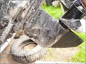

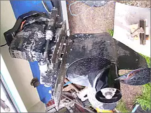

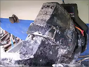

um welchen Z- Antrieb handelt es sich hier, soll ein Bravo sein, aber welcher?
Nirgendwo eine Nummer. Wer weiss es? Angenehmen Sonntag........

Nach der Trimmanode zu urteilen ein Alpha One Gen. II
Haben die Bravos nicht Duoprops ?

Ist ein Bravo I

Allerdings desolater Zustand mit improvisierten Trimkabeln.
Geb da nicht zuviel für aus!

Nur der Bravo III

Zitat von Exhauster Beitrag anzeigen
Ist ein Bravo I
Ich würde auf Bravo 2 Tippen?
Die Propellermutter erscheint mir recht Groß. Also eher der II. Oder nicht? ;)
Auch ist der Propeller relativ groß.
Kann aber auch täuschen..
Paddy

Tippe auch auf Bravo II.
Mein Kühlwassereintritt im Unterteil vom Bravo I sieht anders aus.

Paddy und Alex 996 hatten Recht.
Das ist ein Bravo II.
