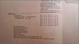

Hier sind die möglichen Propeller aus dem Werkstatthandbuch
Motor Tohatsu M120A und M140A
Hits:	84
Größe:	42,8 KB
