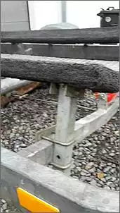

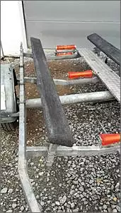

Bei mir sind Holzbrett mit Teppichboden überzogen.... keine streifen.... ich stell mal ein Bild ein morgen

So hier die Bilder.
