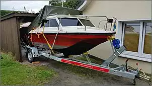

Mit einem 1300kg Trailer wirst du leider nicht weit kommen bei dem Boot
Ich habe mir auch bei dem Händler in Bremen einen Trailer gekauft
Und da ich vorher leider nicht genau wußte was mein Boot wiegt, habe ich mir sicherheitshalber einen 1800kg Trailer gekauft.
Nachdem ich den Trailer hatte und das Boot drauf stand (mit dem normalen Zubehör und 100 Liter Benzin im Tank), bin ich erstmal zur nächsten Waage gefahren und was zeigte sie mir an ??? 1.410kg
Also hätte wohl zwar auch ein 1,5to Trailer gereicht, doch so ist es echt besser. Ich habe noch 390kg zur freien Verfügung und muss mir keine Gedanken der Überladung machen
Und mein Boot ist nur 5,40m lang

Und mit dem Trailer an sich bist du zufrieden?
Das interessiert mich auch, preislich ist der Trailer ja unschlagbar.
Allerdings finde ich die verwendeten Kotflügel sowie die Höhe in der sie montiert sind optisch etwas daneben.
Gruß, Rasmus
Ja, mit dem Trailer bin ich voll zufrieden
Aber man muss vielleicht auch kleine kompromisse eingehen ?! Die Radkästen sind jetzt nicht ganz so schön und auch die Längsauflagen kann man zwar verstellen, aber halt nicht mit einer Kurbel.
Ansonsten ist er gut und stabil verarbeitet und für den Preis echt Top.
