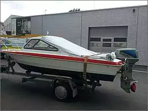

Also ich fang mal von ganz vorne an...
Ich bin nun schon einige Saisonen mit meine besten Freund und dem Boot seines Vaters auf der Donau unterwegs. Bis jetzt hatte ich mit Schule und anderen Verpflichtungen immer relativ viel zu tun, da blieb nicht viel Zeit für aufwendige Hobbys. Doch jetzt bin ich Zivildiener und dann Student, da dachte ich mir eine neue Freizeit Beschäftigung wäre ganz nett. Eines Abends bin ich auf Willhaben unterwegs und zufällig stieß ich auf einen nicht uninteressante Anzeige. Das kam ziemlich plötzlich, ich dachte mir "Weißt du was, ich kauf mir ein Boot". Klar es sollte vorläufig mal nichts allzu teures und großes werden, da mich ja sonst die Betriebskosten, Liegeplatz und Yachtclubgebühren aufgefressen hätten. Außerdem habe ich meinen Schein ja erst im Sommer gemacht, also habe ich noch keine lange Praxis im selbständigen führen von Booten. Deshalb nicht allzu groß. Und für den Winter Trailerbar sollte es sein.
Also besagt Anzeige sprang mir ins Auge und ich wusste, das muss ich haben.
Vorallem hat das Ding auch noch eine kleine Schlupfkabine...genau wie ich es haben wollte.
Also sofort mit meinem Vater und einem Bootskundigen auf zum Besichtigungstermin. Das Ding machte seinem Alter entsprechend einen hervorragenden Eindruck, also entschied ich mich zu zuschlagen. Motoren wurden auch probegelaufen, alles ok. Klar ein paar Dinge müssen gemacht werden, aber ich habe ja an den Abenden und Wochenenden immer Zeit übrig. Bis zur nächsten Saison sollte es allerdings auslaufbereit sein.
Also Trailer ans Auto gehängt und ab nachhause...
Hits:	290
Größe:	56,0 KB
ID:	677997   Klicken Sie auf die Grafik für eine größere Ansicht
Hits:	289
Größe:	56,4 KB
ID:	677998   Klicken Sie auf die Grafik für eine größere Ansicht
Hits:	280
Größe:	75,1 KB
Lg
Markus
http://www.motor-yacht-club-austria.at/
