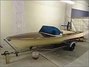

ich bin neu hier und möchte mich kurz vorstellen,
Mein Name ist Stefan und ich habe mir einen tollen Oldtimer zugelegt. Ich habe mir verschiedene Boote vorher angesehen und mich dann bewusst für dieses Boot entschieden, da es ein Unikat ist undCharakter ausstrahlt.
Naja soweit so gut. Jetzt habe ich mich hier im Forum bereits sehr intensiv belesen und viele nützliche Tipps und Anleitungen gefunden. Das ist prima und hilft mir auch sehr. Ich finde es Klasse das hier etliche Leute mit viel Erfahrung unterwegs sind.
Ich füge mal ein par Bilder an damit eine Vorstellung von meinem Projekt bekommt.
Ich habe bereits begonnen das Boot zu restaurieren und wie so vielen anderen hier im Forum sind dabei für mich immer mehr Baustellen aufgetreten als ich Anfangs dachte.
Was will ich alles tun:
- den Heckspiegel erneuern
- neuen Boden einlaminieren
- schadhaftes Holz der Oberschale erneuern
- die Oberschale verstärken und neue Verstrebungen einziehen
- die Oberschale mit Furnierholz beplanken und lackieren
- den GFK Rumpf neu lackieren
Das ist also mein Projekt für den Winter.
Ich habe bereits sehr detaillierte Anleitungen für den Spiegel gefunden. (vielen Dank an Water)
Jetzt stellt sich mir aber eine Frage zum Boden den Bootes.
Ich habe den alten Boden herausgeschnitten und dem Torf unter dem Laminat die Freiheit geschenkt.
Unter den alten Tischlerplatten hatte mein Vorgänger den Hohlraum ausgeschäumt. Ich habe es jetzt 4 Wochen trocknen lassen und will nach dem Spiegel dort einen neuen Boden wieder einlaminieren.
Meine Frage ist nun: Kann ich den Boden auch aus Hartschaumplatten machen ???
Ich habe auch 12mm und 15mm Sperrholzplatten da, jedoch sind mir die zu schwer. Das Boot ist 4,60m lang und ist bereits jetzt mit 2 Personen nicht zu bewegen.
Ich habe mir mal verschieden Hartschaumplatten angesehen und die Tragfestigkeit für´s begehen ist gegeben. Wenn ich es dann noch mit 3 Lagen überlaminiere sollte es doch gehen?
Ich freue mich auf eure Antworten.
die ersten beiden Bilder sind beim Kauf und die letzten beiden stellen den aktuellen Stand dar.

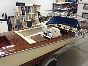

Also, ich hab im Leben nicht gedacht was mich da alles erwartet.
Aber nachdem der ganze Rott rausgeschnitten und das Boot nun komplett entkernt war, ging es an den Neuaufbau.
Neuen Stringer einziehen, neuen Spiegel einsetzen, neuen Boden einlaminiert, die Oberschale ausbessern und neue Eichenstreben einsetzen, die Unterschale innen schleifen, lackieren und einen neuen Belag einkleben, Unterschale von aussen spachteln, schleifen und lackieren, die Oberschale mit Eichefurnier beplanken, beizen und nun bin ich auch schon beim lackieren.
Verdammte Axt hat das alles gedauert und Kraft gekostet.

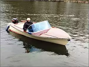

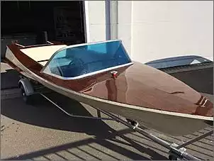

um das Thema hier mal abzuschließen möchte ich euch gern das Resultat vorstellen.
Hits:	158
Größe:	75,7 KB
Hits:	156
Größe:	58,0 KB
Hits:	153
Größe:	86,8 KB
Also, ich bin zufrieden
Und es schwimmt sogar.
Hits:	160
Größe:	103,3 KB
