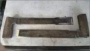

Die Stossaxt...
Das geilste Werkzeug Ever, wenns ums heraustrennen laminierter stringer, PU Schaum, modrigen Holzes etc. geht.
Einfach unters GFK oder was auch immer fahren, anhebeln und wech isset.
Damit macht entkernen gleich nochmal soviel Spaß. 😷

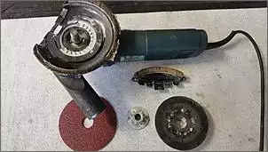

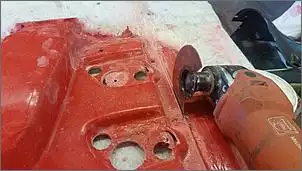

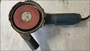

...so wie diese Bosch flex mit absauge...
Vorbei die Zeiten der Schneemänner.
Saugt 90 Prozent des gfk Staubs ab, zusammen mit 24 er fiberscheiben so ziemlich das beste, was mir zum schleifen von polyester je untergekommen und bezahlbar is.
Gibt's für neuere Bosch Maschinen als Zubehörteil... Klicken Sie auf die Grafik für eine größere Ansicht

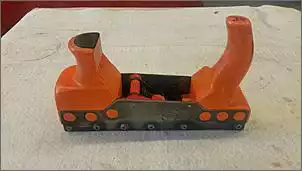

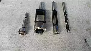

...die vielbesungenen Zapfenschneider samt zugehöriger Bohrer, zum schraubenlöcher verzapfen und zum ausflicken von Dellen und gröberen schmissen im Holz, ein klassisches Bootsbauerwerkzeug .
Erhältlich im Fachhandel und leider nicht ganz billig, dafür unverzichtbar bei dichten sichtholzverschraubungen...

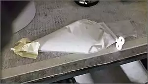

...meine geliebten conditorspritzbeutel, erhältlich im Supermarkt und zusammen mit nem tubenausdrücker ein wunderbares Tool zum hohlkehlen ziehen für angedicktes epoxy oder klebeharz.
Preisgünstig und niemehr Sauerei.
(Habe damit schon die zähesten klebemassen punktgenau platziert )
Das beste ist, es gibt sie mit dazugehörigen Düsen. Klicken Sie auf die Grafik für eine größere Ansicht

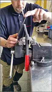

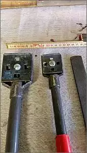

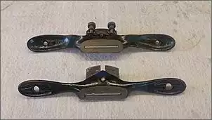

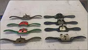

Genau, abziehklingen...
Da nutze ich gerne meine rakkeln zum farbeabschaben, holzabziehen und ganz allgemein als ziehklinge...
Lassen sich prima schärfen, haben 4-seitige klingen und ablaugen möcht ich nie mehr ohne.

Eines meiner meistgebrauchten Werkzeuge beim auffrischen..
Lg, alex 😃

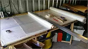

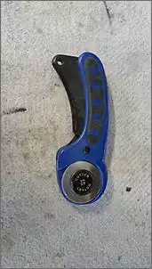

Mein rollcutter für Gewebe und gelege, mit auswechselbaren klingen.
Klar halten diese bei Glas und Carbon nicht ewig, und für kevlar brauchts ne spezialschere.
Aber gerade bei langen Bahnen und großen schnittlängen möcht ich den cutter nimmer missen...
(Matten Reiss ich eh grundsätzlich )

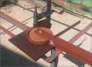

Ich baue an meinem Lager eine Regenrinne... in Spanien hat das eigentlich keiner, regnet kaum, und wenn dann gleich richtig dolle;
ausserdem die wenigen, die eine haben müssen die spätestens alle 2 jahre erneuern, da der Wind hier oftmals mit Stärke 10-11 die gewagten Plastikkonstrukte räumlich verschiebt, meist erst nach oben und dann weit weg
Nun habe ich fast ein halbes Jahr nach einer Lösung gesucht und mir irgendwann gedacht:
machs' Dir selber...
Hits:	681
Größe:	90,4 KB
innerhalb von 2 Stunden haben wir damit 30 Halter gebogen, die Runden Scheiben Dank einer zugelaufenen Drehbank ;)
Gruss Konny

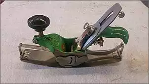

Und nun zu meinen Lieblingswerkzeugen, den Handhobeln.
Für die ganze Sammlung, die man zum Holzbootsbau gebrauchen kann, könnt man glatt nen eigenen trööt auftun.

Der KUNZ Schiffshobel...Klicken Sie auf die Grafik für eine größere Ansicht
Hits:	400
Größe:	49,6 KB
Leider einer der wenigen seiner Art, die es heut noch zu kaufen gibt.
Leider darum, weil ich mit diesem patent so gar nicht zurechtkomm...
Die Sohle strakt nicht annähernd, und das Hobelmaul is zu eng gefasst, samt spanauswurf...
Darum verstopft er leider dauernd.
Ich weiss, ein hartes Urteil für so n'schönes Höbelchen, aber leider wahr.
Record hatte früher nen Schiffshobel mit 2 anstellschrauben gebaut, damit konnte man richtig arbeiten!
Gibt's scheinbar leider nimmer, und meiner is mir geklaut worden. 😕
Gleich geht's weiter mit wirklich nützlichen Handhobeln...

Alternativ zum Schiffshobel gibt's die Schweifhöbel, eine patente sache!
Die gibt's in allen Formen und Farben, und die besten patente findet man oft nur noch aufm Flohmarkt...Klicken Sie auf die Grafik für eine größere Ansicht
Hits:	438
Größe:	43,1 KB
Links sind die mit starrer hobelsohle abgebildet, rechts jene mit verstellbarem Hobelmaul, konkav und konvex.
Ich bevorzuge letztere.
Den ultimativen Schweifhobel hatte ich mal im Alteisen gefunden, stellt euch vor, verstellbares Hobelmaul UND Rändelschrauben zur Feineinstellung des Messers.
Und ja, auch der is mir geklaut worden 😣
Naja, item, zum Ruderpinnen und Paddelhobeln gibt's halt nix besseres.
Aber auch für Masten, rundhölzer allgemein und zum anfasen sind und waren die Schweifhöbel mein unverzichtbarer Begleiter...Klicken Sie auf die Grafik für eine größere Ansicht
Hits:	423
Größe:	51,0 KB
Oben einer mit verstellbarem Messer, unten einer mit verstellbarem Hobelmaul.
Die Kombi aus beiden is der Hammer!
Wenn irgendwer einen hat und nicht mehr braucht, hier bin ich 😊
Lg, alex

Noch einer für heut, der RALLY hobel...
Schreinerstifte kennen schon gar nix anderes mehr, deshalb darf er auch hier nicht fehlen, gelle?
Is halt nix für Puristen, nix schärfen, Einstellung per kipphebel, Kunststoffkorpus usw.
Für alle, die sich nicht mit dem ganzen hobelklimbim befassen mögen, sondern einfach nur inne Hand nehmen und losgelegt.
Sehr einfach zu bedienen und erhältlich in beinah jedem baumarkt, samt HSS und Hartmetall klingen.
Hits:	407
Größe:	41,3 KB
Mit letzteren lässt sich sogar polyester und epoxy hobeln ; -)
Ich finds n'supie teil, für schärferei hab ich auch nicht immer die zeit.
Ich nutze ihn gern und kann ihn nur wärmstens empfehlen...
Achja, heut isser grünblauschwarz 😆
