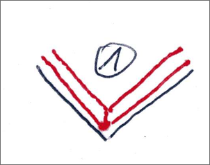

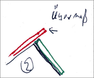

So, den Aufbau der Planken und der Spiegel habe ich mir wie folgt vorgestellt (Achtung Skizze!!!) :
Spiegel - Schwarz, innenliegend
Bodenplanken - Rot
Seitenplanken - Grün
Hits:	92
Größe:	242,8 KB
Stoßkante Bodenplanken (1) auf Mittelmaß und angefast:
Hits:	104
Größe:	123,0 KB
Stoßkante Bodenplanken an Seitenplanken (2):
Hits:	97
Größe:	190,8 KB
Hier würde ich die Bodenplanken etwas in der Breite auf Übermaß schneiden, so dass ich die Seitenplanken stumpf gegen die Bodenplanken laufen lassen könnte und dann nachher den Überstand abhobel würde.
Insgesamt würde ich die Planken in der Länge leicht auf Übermaß schneiden und dann auch wieder abhobeln.
Die Nähte und Spachteleien habe ich jetzt nicht mit eingezeichnet.

So geht das.
Beim Stoss der beiden Bodenplatten noch eine ordentliche Hohkehle aufbringen und dann ab die Post.
Cheers, Ingo

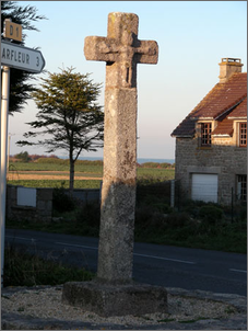

Jetzt noch einer OT zum oben erwähnten Odinskreuz und zur Gegend des Einsatzgebietes:
Das Odinskreuz sieht so aus:
Name:	Croix d'Odin.PNG

Höhe des Kreuzes ist ungefähr 3 m. Diese Form des Kreuzes mit dem kleinen Christus ist in der Gegend (Nord Cotentin) recht verbreitet.
Das Hinweisschild im Hintergrund verweist auf Barfleur, wo sich Wilhelm der Eroberer angeblich an Bord der "Mora" begeben haben soll, als er 1066 England eroberte. Nachgewiesen ist meines Wissens aber nur, dass die Mora in der Gegend gebaut worden ist.
Eigentlich ein historisch gutes Revier für mein Boot, wenn nicht die auf Wilhelm basierende englische Königslinie durch den Untergang des "White Ship" 1120 vor Barfleur erloschen wäre.
Ein schlechtes Omen???
