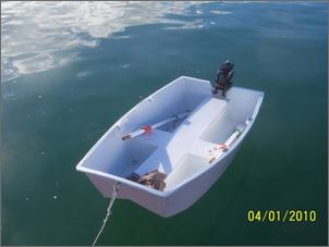

Ich hielte es ja für geschickter, die beiden Spiegel und die (kreuzförmige) Bank an einer Helling zu befestigen, daran dann die Planken lose zu vernähen, auszurichten, festzuzurren und dann zu verkleben. Gerade, weil in dem Plan hier und da ein paar mm fehlen. Einsprüche?
Hier noch mal ein Foto aus dem Woodenboat-Forum, damit ihr euch die Spanten/Bank Konstruktion besser vorstellen könnt.

Die fehlenden oder zusätzlichen mm (bis zu 3 mm) schiebe ich mal auf Rundungsfehler beim Umrechnung auf die metrischen Maße.

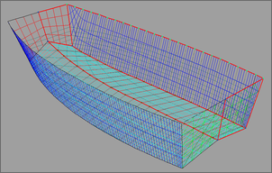

Ich schon wieder ,
Plan ist jetzt in Freeship drin:

Vorteil des Ganzen ist, dass ich von Freeship gleich die Mallen und deren Koordinaten, die ich für den Bau nutzen will, auch gleich mit ausgegeben bekomme, und auch die passenden Winkel für die Spiegel habe.
Über die Bauweise nach dem Plan hatte ich mich ja oben schon mal theoretisch ausgelassen. Meine Kritik daran hatte sich dann gestern beim Modell bestätigt. Also dann lieber mit mehr Aufwand, dafür aber ordentlich.
Und noch einen zum Gewicht:
Epoxi und Farbe jetzt mal nicht mitgerechnet, komme ich bei 4mm Sperrholz (500 kg/m³) auf 19 kg für den Rumpf (mit aufgedoppeltem Heckspiegel) + 5 kg für die Bank also auf 24 kg (oder 36 kg bei 6 mm).
Glasfaser, Epoxi und Farbe setze ich mal mit 10 kg an und sonstige Installationen (Scheuerleisten, quater knees (Fachbegriff Deutsch???) und Kleinkram) mit 4 kg.
Dann kommt man bei dem Boot auf 38 kg (4mm) oder 50 kg (6mm).
50 kg sperriges Boot hebe ich alleine nicht mehr mal so eben an. 38 geht noch so gerade eben.
Wenn ich mir jetzt nochmal die ganzen Versteifungen der Konstruktion vor Augen halte, werden die 4mm reichen. Haken dran.
Shearlines vorgeschlagener Versuch mit den 40 kg würde mich aber trotzdem noch reizen. Ich werde mal darüber nachdenken, wie man das praxisgerecht im Labormaßstab umsetzen kann.
Ich habe nämlich auch keine Lust, dafür extra Material zu bestellen. Glasfaser und Epoxi habe ich ja noch aus meiner Musterbestellung da.

Im Hinblick auf den Heckspiegel und die Schubkraft des Motors glaube ich, dass das Ganze auch nur deshalb funktionieren kann, weil die durchgehende Bank den Heckspiegel im kritischen Bereich stützt und die Kräfte nach vorn weitgehend aufnimmt. Im Promo-Video und auf den Fotos kann man sehen, dass die Motorhalterung von außen auf schätzungsweise 3cm verstärkt ist (Bild1), die Andruckkraft des Motors mit einer schwarzen (Metall? Kunststoff?)-Platte auf die gesamte Fläche verteilt wird (Bild2) und innen genau in der Mitte durch die fest mit dem Rumpf verleimte "Sitzbank" (die hoffentlich nicht 4mm ist, sondern mindestens 8mm) abgefangen wird (Bild3), wie bei einem "T". Wichtig ist an dieser Stelle meines Erachtens die Steifigkeit und Festigkeit dieser Verbindung, die durch die senkrechten Wände der Sitzbänke und oben durch den Süllrand realisiert wird. Nur das macht die ganze Konstuktion bei der Sperrholzdicke in meinen Augen motortauglich. Vielleicht ist das das Einzige, was du testen musst, und das sollte mit wenig Material "labormäßig" zu machen sein.
Wenn man sieht, wie er sich bei Wellengang auf die Bank legen und den Schwerpunkt nach vorne verlagern muss, weiß ich nicht, ob ich den Begriff "seaworthy" an dieser Stelle benutzen würde , aber als Beiboot in ruhigen Gewässern? Mal Odin fragen: Odin sagt, jo, dat geht
Nur so ein paar Abend-Gedanken
LG und schönen Abend, Holger

Zitat von Mio69 Beitrag anzeigen
nachdem ich ja schon auf dem Papier (oder wie soll ich das bei PDF-Plänen nennen) einige Unstimmigkeiten bei dem Unicat 2.4 festgestellt hatte, habe ich ja mit dem Modellbau angefangen.
Schön alles sauber und FEHLERFREI (nach 3 mal korrigieren) auf Sperrholz übertragen, SAUBER ausgesägt (lang lebe die blaue Bosch) und VERSUCHT alles zusammenzunähen. Und siehe da: Es passt ... nicht (bei Asterix gab's diesen Kringel, die Faust, den Totenkopf und den Blitz aus der Wolke in der Gedanken- oder Sprechblase).
(Die im Maßstab zu hohe Materialstärke beim Modell habe ich übrigens berücksichtigt)
Eigentlich wollte ich mir das ja sparen, aber jetzt werde ich den Plan doch in Freeship übertragen und alles nochmal überprüfen. Ich hab' ja noch Zeit bis zum Klimawandel und es soll ja was Ordentliches werden und nicht eine windschiefe Hündehütte umgedreht.
Vom Prinzip finde ich den Entwurf immer noch gut, sei es die Form oder auch die Konstruktion mit der gekreuzten Bank. Nur hakt es bei den Maßen. Mal sehen, wo die Fehler liegen.
Ich bleib entspannt
Lieben Gruß
Mio
Leider habe ich das Problem mit den Lücken erst heute gelesen oder realisiert, sonst hätte ich schon früher gepostet.
Kann es sein, dass die entstandene Lücke so groß ist, wie die verwendete Plattenstärke?
Hintergrund der Frage ist, dass man bei einem Plan immer daran denken muss, das die Plattenstärke etwas mit den Maßen macht, sie verfälscht sie mit dem Offset ihrer Stärke.
Freeship geht immer davon aus, dass die Plattenstärke NULL ist.
Das heißt, man muss sich entscheiden ob man außenmaßig, innenmaßig oder mittelmaßig arbeiten möchte.
Wie es bei deinem Plan ist, weiß ich nicht. Ich kann mir vorstellen er geht von mittelmaßig aus. Das würde bedeuten, dass alle Platten nach innen und außen mit je der Hälfte der Plattenstärke beaufschlagt werden muss.
Wenn also deine verwendetet Plattenstärke 4 mm gewesen ist, würde das die Erklärung sein.
An anderer Stelle hier im Forum (freeship Tutorial: Stich and Glue) wurde darüber mal ausführlich darüber diskutiert.
Das heißt, so ausführlich auch wieder nicht, denn die Mittelmaßigkeit wurde dabei nie betrachtet.
Meiner Meinung ist diese aber genau die richtige!
Denn nur wenn die Maße sich auf die Mitte der Platten beziehen, können sich die richtigen Kurven bei gebogenen Planken einstellen. Denn bei einer Biegung wird das Material auf der kurveninneren Fläche gestaucht und auf der kurvenäußeren Fläche gestreckt. Nur die Mitte bleibt maßhaltig.

Moin, und danke für die Anregung mit dem "Mittelmaß"
Ist ja nicht schlimm, wenn Du erst jetzt antwortest, ich warte ja noch auf "besser Wetter" und kann immer noch alle Anregungen mit einbeziehen.
Das Problem bei dem Plan war eher, dass sich genau um das Problem keine Gedanken gemacht worden sind. Der war mal innenmaßig, mal außenmaßig und mal stimmten die Maße auch garnicht.
Ich hatte ja alles auf 1:5 verkleinert und dabei auch die Plattenstärke bedacht, weil ich ja nicht mit 1:5 Platten gearbeitet habe (das wären ja nur 0,8mm gewesen), sonder das vorhandene 4mm Sperrholz benutzt habe. Da kam die Frage ja schon zum erstem Mal auf.
Und da war mir das bei den Maßen auf dem Papier schon aufgefallen, weil ich genau danach gesucht habe, um auch die Löcher zum zusammennähen vorher zu bohren (wobei ich genau die Frage auch berücksichtigen muss).
Ich habe mir aber gedacht, dass das schon irgendwie zusammen passen wird, vielleicht mit leichten Gaps (die man ja mit der Wikingerpaste zuschmieren kann), passte aber halt so gar nicht, auch nicht mit kleinen Korrekturen.
Ich mache mir ja keine Illusionen, die von Günter genannten Gaps werden kommen, alleine schon aufgrund irgendwelcher Ungenauigkeiten meinerseits, wenn aber schon konstruktionsbedingt Gaps offen sind, begeistert mich das nicht wirklich.
Aus dem Grund bin ich dann hingegangen und habe das Boot nach den Maßen, aber mit Korrekturen in Freeship neu gezeichnet und die Fehler ausgemerzt.
Jetzt habe ich die Flächenentwicklungen für die Materialstärke 0mm (hatte ich im Tutorial auch schon gelesen) und mache mir just in diesem Moment darüber Gedanken, wo ich welches Maß verlängern bzw. verkürzen muss, um die Plattenstärke zu berücksichtigen.
Da ich entgegen dem vorgehen im Plan mit einem Mallengerüst arbeiten will (die Mallen habe ich mir in Freeship gleich mit berechnet) und an dem Mallengerüst auch gleich die beiden Spiegel mit befestige, werden die innenmaßig sein und die anderen Maße entsprechend angepasst. Verrmulich mit etwas Übermaß in der Länge, wie Ingo weiter oben vorgeschlagen hatte
Die Mittelmaßigkeit werde ich da jetzt mit in die Überlegungen einbeziehen, die hatte ich bisher als Möglichkeit noch nicht auf dem Schirm.
Hallo Mio,
wenn du alle Paneele auf der Innenseite der Verbindung bis zur Mitte anfast, kannst du mit dem "Mittelmaß" arbeiten und musst nicht rechnen. Falls dann noch Lücken bleiben, nimmst du Wikingerpaste.
Das Anfasen der Innenkanten findet man in einigen Baubeschreibungen auch als Emfehlung, um das "gegeneinander Verrutschen" der Platten , die ja Kante auf Kante genäht werden, zu verhindern.
LG, Holger
