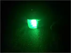

Guten zusammen, angetrieben von diesen hier dargestellten originallampen welche kristallklar sind habe ich mich mal bei gemacht meine durch die UV Strahlung völlig vergilbten Gläser doch mal etwas zu "putzen". Hier mal ein vorher Klicken Sie auf die Grafik für eine größere Ansicht
Hits:	200
Größe:	99,0 KB
ID:	653192 nachher Klicken Sie auf die Grafik für eine größere Ansicht
Hits:	161
Größe:	97,8 KB
ID:	653193 Bild. Ich finde das kann sich schon mal sehen lassen. Bin auch schon ziemlich gespannt wie das mit den Led Lichtern aussehen wird. Auf jedenfall nehme ich an das die Lampen dadurch extrem heller werden als mit den alten verbauten Lampen.

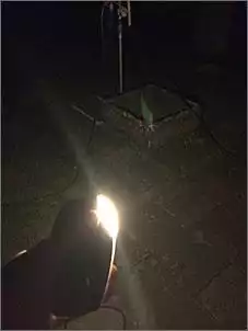

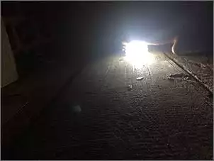

Ich habe mal schon etwas mit einer ED Lampe probiert und diese mal hinter die Gläser gehalten und ich finde das die Farben nicht verfälscht werden durch das kalte LED Licht Klicken Sie auf die Grafik für eine größere Ansicht
Hits:	132
Größe:	83,8 KB
ID:	653303Klicken Sie auf die Grafik für eine größere Ansicht
Hits:	129
Größe:	75,6 KB
Lg

So habe mal etwas gebastelt heute und die LED Lampe mal angeschlossen ich finde das ist ein echt tolles Ergebnis Klicken Sie auf die Grafik für eine größere Ansicht
Hits:	142
Größe:	32,0 KB
Lg
Chris

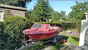

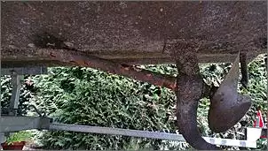

Soooo... Freunde des Wassersports!

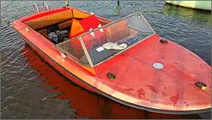

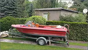

Bin leider in letzter Zeit nicht dazu gekommen, hier einen Beitrag zu verfassen. Im vorraus will ich mich mal schon bei monster_energy bedanken, für die tollen Beiträge.
Nun zu meiner kleinen Story:
Anfang Juni rief mich mein kleiner Bruder an und sagte: "Hey, wir haben ein Boot und ein bisschen Arbeit."...Nun gut, dacht ich mir und ein paar Tage später stand er da:
Hits:	248
Größe:	115,5 KB

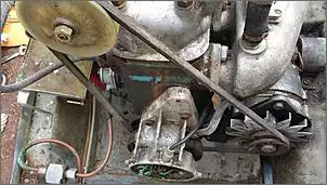

Ein Condor, Bj. 1989 mit einem 50PS Wartburg (353, 1000cm³) in einem, ich sag mal, vernachlässigten Zustand.
Kurz nach der Begutachtung war mir klar, mit nen bisschen "mehr"-Arbeit ist zu rechnen und begannen mit der Demontage der Wellenanlage, denn diese war mehr als durch:
Hits:	164
Größe:	120,0 KB

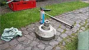

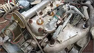

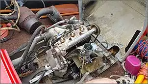

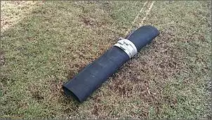

Es war ein Akt, die Welle aus dem Stevenrohr zu bekommen
Nach tagelanger Recherche ergatterten wir ein neues, zu einem schmalen Taler, komplett aus Edelstahl
Als nächstes war der Motor dran. Dieser war auch wie erwartet, in einem desaströsem Zustand. Die Frage war nach der langen Standzeit: Wird er laufen?
Hits:	259
Größe:	96,1 KB
ID:	654890Klicken Sie auf die Grafik für eine größere Ansicht
Hits:	195
Größe:	94,2 KB
ID:	654891Klicken Sie auf die Grafik für eine größere Ansicht
Hits:	180
Größe:	81,8 KB
Wir ließen den restlichen Sprit ab, bauten eine elektronische Zündung ein, erneuerten Kerzen, Kerzenstecker und Zündkabel. Den Vergaser hatten wir komplett zerlegt und gereinigt. Dann bewaffneten wir uns mit Prüflampe und Manometer, stellten die Zündung nach Beschreibung ein.
Wir wurden immer nervöser, denn der erste Versuch, den Motor aus seinem langen Winterschlaf zu holen, stand kurz bevor.
Neuen Sprit rein, Batterie ran, Vergaser füllen, Zündung ein und.... er läuft
Fortsetzung folgt...

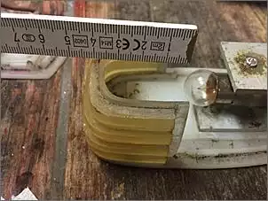

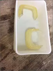

Eigentlich wollte ich am Wochenende bloß meine Positionslampen anbauen und auf LED umrüsten, aber mein kleiner Wartburg kam mir in die Quere. Seitdem der andere Schwimmer verbaut ist, schießt ab 3000 Touren das Benzin aus der Überlauföffnung des Vergasers. Nachdem ich aus Sicherheitsgründen (Explosionsgefahr) von weiteren Startversuchen absah, um mich abschleppen zu lassen, konnte ich mich im Anschluss der Fehlerbehebung widmen.
Nach langem Suchen war schlussendlich die Anschlagslasche des Schwimmers verbogen, sodass der Schwimmer etwa 2mm zu tief hing und das Nadelventil nicht mehr berührte. Jetzt ist der Schwimmer wieder perfekt nach dem vorgegebenen Wert justiert und die korrekte Einstellung des Vergasers habe ich diesmal auch gleich vorgenommen.
Danach kam es dann zum spannenden Teil des Tages, die neuen Lampen waren an der Reihe.
Da die Leuchten in den letzten 30 Jahren in einer Tasche lagen, sind sie wie neu und die Gläser glasklar. Nachdem ich die Elektrik verkabelt hatte und die Gehäuse verschraubt waren, musste ich nurnoch auf die Dämmerung warten.
Schon tagsüber machen die richtig was her, aber bei nahender Dunkelheit ist es echt phänomenal. Leider kommt es auf den Fotos nicht so rüber, aber es sieht beeindruckend gut aus. Auch die Farben sind absolut unverfälscht, von daher gibt es dort nichts zu kritisieren.
Ich bin extrem zufrieden, wie der alte DDR Charme erhalten bleibt und mit moderner Technik harmoniert, kann jedem nur dazu raten. Bei Interesse beschreibe ich alles gerne auch näher.
Gruß, Tjerk

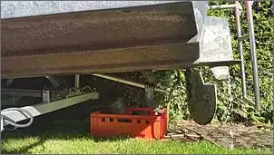

Da der Motor nun lief, machten wir uns daran, alles wieder zusammenzusetzen. Nur es gab noch ein Problem: woher bekommen wir diese Pertinax-Buchse???
Nach erfolglosen Recherchen und tagelanger telefoniererei hatten wir fast die Hoffnung aufgegeben, bis man mal beim Bierchen plauderte und jemand meinte: "Hey, der mach das, den kennst du auch..." Manchmal passts einfach
Nach dem wir nun alle Teile zusammen hatten, konnte die Montage beginnen.
Hits:	182
Größe:	110,9 KB
Pertinax-Buchse wurde also gedreht und passte, auch wenns der 2te Versuch war Die Wellenlager waren soweit in Ordnung, also haben wir diese so belassen. Auch eine neue gummierte Durchführun (von Glocke bis Wellendurchführung) war besorgt:
Hits:	132
Größe:	159,0 KB
Abgedichtet haben wir die Wellendurchführung, sowie auch nochmals extra die Schrauben, mit Sikaflex Maritim 291i.
Nach gut 2 Tagen stand dann die Aufregung bevor. Alles war soweit es ins Wasser zu lassen...
Hits:	154
Größe:	95,3 KB
Hits:	175
Größe:	123,7 KB
Also ran ans Auto, ab zum Wasser und schauen, ob gute Arbeit geleistet wurde
Und jaaa, es schwimmt und das auch noch bist heute
Hits:	135
Größe:	70,8 KB
Nachdem es dann im Wasser lag, alles soweit dicht war, wollten wir schauen, wie der Motor sich macht. Also machten wir eine Probefahrt und das erste Problem kam zu Tage... Der Motor nahm nur mit Choke Gas an, sobald wir den Choke rausnahmen, ging der Motor aus... Trotz voller Euphorie ließen wir uns nicht entgeistern und bauten den Vergaser nocheinmal auseinander und es war wirklich nur eine Düse dicht. Kurz vor der Dämmerung war es dann geschafft... Alles zusammengebaut und ohne Choke, nach einer Umdrehung, war der Warti da... und siehe da, läuft wie ein Bienchen
Werd auch mal einen Link einstellen, als wir das erledigt hatten
