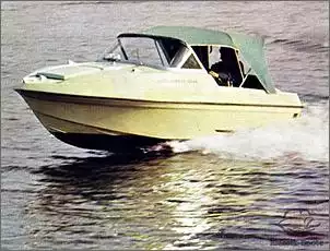

Guten Abend,
Ich muss schon sagen saubere Leistung was sich hier jemand so alles zutraut und in die Tat umsetzt, aber wisst ihr was mir so aufgefallen ist welchem Boot der Umbau vom Ibis hier ziemlich gleich kommt, dem guten alten Cap Merlin: Klicken Sie auf die Grafik für eine größere Ansicht
Hits:	174
Größe:	187,6 KB
Hits:	152
Größe:	18,3 KB
Ich finde die Ähnlichkeit ist schon erstaunlich.
Naja weiterhin noch viel Spaß beim Umbau und der Umsetzung weiterer Ideen.

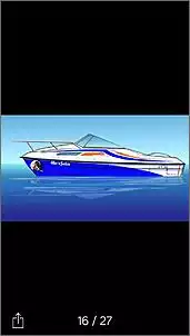

einen schönen guten Abend,
heute ist leider nicht allzu viel geworden...und nein, es wird kein Flugzeugträger, auch keine Kopie des Cap Merlin (auch wenn der Buckel auf dem Bug so aussieht)
Ich hab heute mal am Armaturenbrett getüftelt - und so in etwa könnte es dann mal aussehen. Das Lenkrad (...wird auch ein anderes) kommt natürlich auf einen Sockel.
Hits:	310
Größe:	61,6 KB

Moinsen
Ich denke es ging auch nicht um eine Kopie, aber die Grundidee kleines Boot mit Schlupfkajüte führt ganz automatisch zu einer ähnlichen Form.
Was mich wundert ist, dass du das Armaturenbrett so tief ziehen willst. Gerade auf der Backbordseite würde es sich doch anbieten, die Unterkante deutlich höher zu setzen um den Zugang zur Schlupfkajüte zu erleichtern. Noch idealer wäre es, wenn du im Sinne eines Halbkajütbootes eine Steuerkonsole etwa 50cm weiter hinten einsetzt und dann direkt unter dem Scheibenrahmen offen lässt, dann hast du a) einen deutlich besseren Zugang und B) kannst du eine längere Liegefläche umsetzen und trotzdem fahren.
Ich zeichne meine Idee nachher mal auf.
Aber ist ja auch dein Boot, will dir da nicht rein reden.

Eben, es ging mir hier nicht um irgend eine Kopie von einem anderen Boot. Einzig und allein die Ähnlichkeit fand ich erstaunlich.
Lg
Chris

Ja Leute, wenns um den Buckel auf dem Deck geht, könnte man die ersten beiden Bilder auch noch mit anführen, daß sie doch auch eventuell ein biss´l ähnlich sehen...
Im Bild drei hab ich mal den tatsächichlen Decksverlauf dargestellt.
@ Tjerk, ich hätte auf dem Bild zum Armaturenbrett die untere Kante (blau) mal wegretuschieren sollen, da ist es eindeutiger...(Bild 4)
Das alte GFK schneide ich erst raus, wenn das neue Deck kurz vor der "Hochzeit" ist.[emoji38]

Aber der Capmerlin ist ebenfalls ein DDR-Boot, darum war das Beispiel so treffend, außerdem ist eins der Boote über 7 Meter lang weit über 2 Meter breit, daher mit dem Ibis nicht vergleichbar.. aber egal.
Ich hab das schon erkannt wie es werden soll, auch ohne die wegretuschierte Kante. Aber trotzdem werde ich dir nachher mal aufzeichnen was ich meine, denn auch deine angedachte Unterkante ist in der Praxis noch recht tief.
Gruß, Tjerk

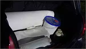

Hallo "Murxmudlich' (ich finde leider Deinen Namen nicht)
Danke für Deine Überlegungen zum Schwerpunkt, doch bevor das neue Deck draufkommt, schneide ich große Teile des alten, doch recht dick laminierten Decks heraus, so daß sich mein neuer Aufbau nicht addiert, sondern eher leichter wird.
Hits:	179
Größe:	42,9 KB
Heute war Materialeinkauf
10qm 280 er Gewebe, 10qm Coremat (Sandwichmaterial für die Bootshaut)
15kg Epoxydharz + Härter...
...es ist soooo geil, wenn man durch das Lager eines "Faserverbundwerkstoffherstellers" wandeln darf ...
gesendet von meinem Kommunikationsbrikett mit tabakalk
