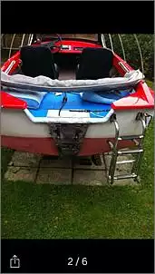

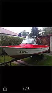

Toll mal wieder ein IBIS 1! Der etwas Hilfe bekommt finde ich ja sehr schön [emoji106]. Auch ich hatte mal solch ein Exemplar und war damit auch sehr zufrieden. Meiner war von 1979. allerdings könnte ich mein Rumpf auch nicht einfach so eindrücken wie du. Es wundert mich auch ein bisschen wie ein IBIS Osmose bekommen kann aber gut wenn man da mit ner Heißluft Pistole versucht was mit nem Spachtel abzuziehen reißt man natürlich kerben rein. Umso besser ist ja das sich nun jemand dem ganzen annimmt. [emoji106][emoji106] bin schon gespannt wie es hier weiter geht.
Lg

Hab nochmal geguckt nen Bild hab ich auch noch und war doch schon Baujahr 1974.Klicken Sie auf die Grafik für eine größere Ansicht
Hits:	614
Größe:	126,7 KB
ID:	656266Klicken Sie auf die Grafik für eine größere Ansicht
Hits:	588
Größe:	79,5 KB
Lg
