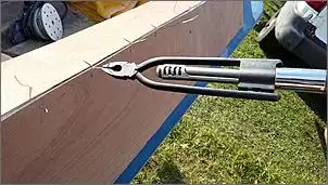

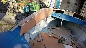

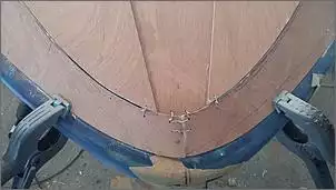

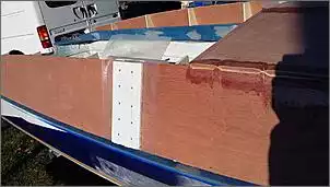

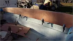

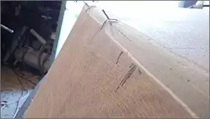

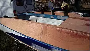

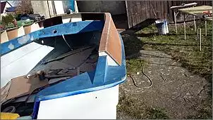

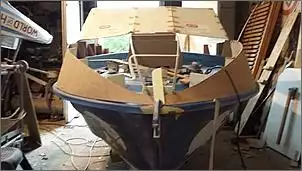

Einen schönen guten Abend,

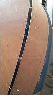

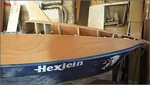

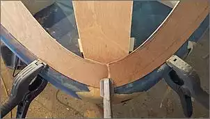

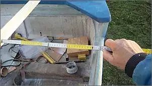

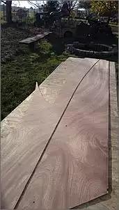

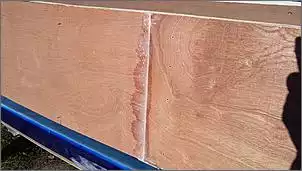

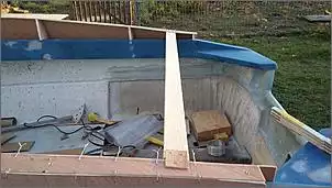

nachdem nun alle Sperrholzteile passend geschliffen sind, hab ich mein "Deckspuzzle" heute zusammengenäht.
Hits:	240
Größe:	55,2 KB
ID:	664958Klicken Sie auf die Grafik für eine größere Ansicht
Hits:	239
Größe:	57,9 KB
ID:	664959Klicken Sie auf die Grafik für eine größere Ansicht
Hits:	230
Größe:	57,0 KB
ID:	664960Klicken Sie auf die Grafik für eine größere Ansicht
Hits:	230
Größe:	55,9 KB
ID:	664961Klicken Sie auf die Grafik für eine größere Ansicht
Hits:	241
Größe:	50,0 KB
ID:	664962Klicken Sie auf die Grafik für eine größere Ansicht
Hits:	246
Größe:	37,8 KB
ID:	664963Klicken Sie auf die Grafik für eine größere Ansicht
Hits:	231
Größe:	33,7 KB

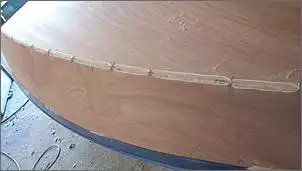

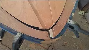

Da die Kimm leicht abgerundet werden soll, hab ich die Sperrholzkanten schon mal rundgeschliffen.

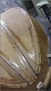

Hits:	216
Größe:	41,6 KB

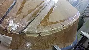

Yepee, ich durfte mal wieder laminieren
...na gut ...Bänder aufkleben.
Hits:	227
Größe:	80,0 KB
ID:	664966Klicken Sie auf die Grafik für eine größere Ansicht
Hits:	236
Größe:	58,4 KB
...und ja, ...ich greif der Frage schonmal vor, das Schwarze sind Kohleroving Faserstränge.
...da kann dann doch'n Hubschrauber drauf landen ;-P
Nach dem Aushärten kommen dann die Drähte raus, dann wird der Rest ebenfalls abgerundet und wieder überlaminiert...so sollten die Verbindungen vorm Herumdrehen eigentlich halten.

Hallo Jens

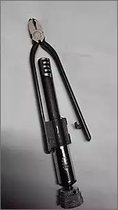

Und, bewährt sich die drillzange?
Tippenetoppe arbeiten, 👍
liebe grüße, Alex
  #108
Alt 28.10.2015, 20:15
Benutzerbild von shakalboot
Registriert seit: 20.08.2015
Ort: Sachsen
Beiträge: 2.278
9.600 Danke in 1.985 Beiträgen
Zitat von Takelhemd Beitrag anzeigen
Hallo Jens
liebe grüße, Alex
Leider hat mein Kumpel die Zange vergessen. Hätte eine leihweise bekommen können...
So viele "stitches" waren es nicht, da ging Kombizange und Seitenschneider.

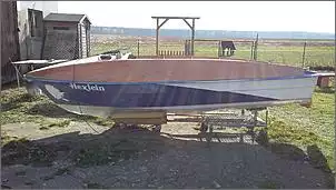

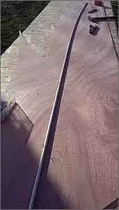

...jetzt, wo ich fertig bin, bekomme ich die Drillzange. ..
na gut, der hintere Decksaufbau muß ja auch noch "verstitcht und vergluet" werden.
Ich hab heute die Drähte von meiner ersten "Sperrholznäharbeit" raus gemacht...
es ist erstaunlich, wie stabil so ein biss'l Sperrholz mit Epoxydharz und Glasgewebe werden kann - und dabei sind gerademal die Kanten "laminiert".
heute hab ich erstmal mein "Gärtchen" abgesucht, ob sich da nicht einer von Euch versteckt hat und mir meine "fantastischen Ausreden" (...Handyakku leer) zu nichte macht. �� ...
Gestern hab ich die Schäftung der hinteren Seitenwände geklebt - das ist nun nicht soo spektakulär.
Hits:	264
Größe:	60,0 KB
ID:	665669Klicken Sie auf die Grafik für eine größere Ansicht
Hits:	264
Größe:	74,2 KB
Nachdem alles gut passte, ging es wieder ans "Sperrholznähen"...
Alex - die Drillzange ist wirklich perfekt.
Hits:	276
Größe:	89,1 KB
ID:	665671Klicken Sie auf die Grafik für eine größere Ansicht
Hits:	269
Größe:	73,6 KB
ID:	665672Klicken Sie auf die Grafik für eine größere Ansicht
Hits:	281
Größe:	78,7 KB
ID:	665673Klicken Sie auf die Grafik für eine größere Ansicht
Hits:	305
Größe:	98,5 KB
...ja, jetzt fehlen wieder die Fachbegriffe...
na gut, Dollbord habe ich angenäht, fehlt nur noch die...."Innenverkleidung"
Man kann zwar die Kontur vom "neuen" Dollbord übernehmen, aber es ist nur 4mm Sperrholz und da sind reichlich Wellen drin.
Also mußte die gute alte Persenningstütze herhalten, um eine harmonisch gebogene Linie zu zaubern.
Hits:	263
Größe:	52,4 KB
ID:	665676Klicken Sie auf die Grafik für eine größere Ansicht
Hits:	253
Größe:	60,7 KB
ID:	665677Klicken Sie auf die Grafik für eine größere Ansicht
Hits:	246
Größe:	66,0 KB
ID:	665678Klicken Sie auf die Grafik für eine größere Ansicht
Hits:	242
Größe:	75,6 KB
...Alex hatte mir den Begriff schonmal genannt. ...vergessen - ich werd' alt [emoji31]
Nun will ich die Rückenlehne der hinteren Sitzbank/Luftkasten gleich mit in meinen "Konstrukt" einbeziehen.
Da stellt sich mir die Frage; reichen 43cm Tiefe als Motorwanne?
Hits:	246
Größe:	71,9 KB
ID:	665680Klicken Sie auf die Grafik für eine größere Ansicht
Hits:	243
Größe:	67,0 KB
Morgen geht's dann weiter; neues Sperrholz ordern (ich war in meiner Planung zu geizig) Glasgewebe Band wird auch knapp....also morgen erstmal neuer Materialeinkauf.

D'ehre Jens! Ich muß schon sagen, bei vielen Umbauten hat man ja so seine Zweifel im Bezug auf die Harmonie zwischen alter Substanz und Anbauten, etc... Dein Projekt stellt aber nach bisherigem Status eine erfreuliche Ausnahme dar.
Aber gut... mit so'ner Wunderwuzzi-Zange im Werkzeugkasten kann natürlich nix schiefgehen
Saubere Arbeit!
Cheers, Ingo
