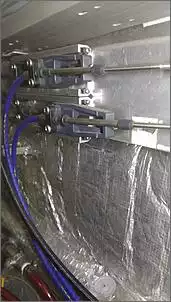

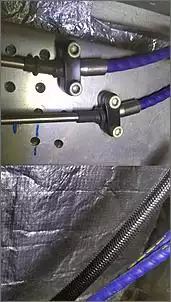

Mal wieder was neues gefunden, liegt seitlich und geht irgendwohin, Richtung oben. Oben ist eigentlich nur der offene Steuerstand mit Hydrauliksteuerung und Gas/schalt-Hebel

Hi, das sind links Differenzialschalter für die mech. Motorsteuerung.

Da gehen die Züge beider Schaltung/Gashebel drauf und werden mechanisch gemischt.

Aah, Gas-Schaltung mechanisch (ich erwartete fast elektronisch), Steuer hydraulisch. Got it. Danke!

Bin ich der einzige der findet, daß die blauen Züge auf dem ersten Bild einen deutlich größeren Biegeradius vertragen könnten....?

Nöö. Ein größerer Biegeradius würde die Züge leichtgängiger machen und ihre Lebensdauer massiv verlängern.

Nach meinem Kenntnisstand funktionieren die so seit 17 Jahren.

Mag ja sein, aber fachgerecht ist was anderes. Muß man ja auch nicht ändern - nur wenn Ersatz erforderlich wird sollte man dran denken.
