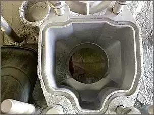

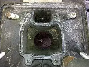

Ich hab da noch einen Transom von OMC liegen,und da scheint auch alles von meinem SX zu passen bis auf den Flansch vom Geweih
Weiß jemand zufällig ob die Geweihe von OMC und SX bis auf den Flansch baugleich sind ?
Bilder Folgen:
Gruß Andreas
Bild 1 OMC
Bild 2-3 SX

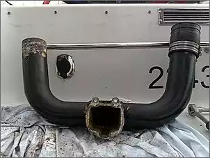

Hier der Grund wegen dem Ausbau
Hab heute weiter gemacht,und gleich wieder einen Schock bekommen...
Ich hatte ja den ganzen Sommer über,immer etwas Wasser in der Bilge.Nachdem ich am Motor und Abgassammler ein Leck ausschließen konnte,hab ich mir gadacht,das Wasser kann ja nur noch aus der Geweihdichtung kommen.Kam es auch,aber nicht nur von da.Die komplette Dichtung am Transom im A....,und der Flansch vom Geweih natürlich auch Mal sehen ob Cyrus mir weiter helfen kann
Anhang 172799
Anhang 172800
Anhang 172801
Anhang 172802
Anhang 172803
Hab ich so auch noch nicht gesehen.
Kann es nicht sein dass der Strahlmeister sich da etwas verstrahlt hat
Sieht aus als hätte er das Transom zum justieren der Strahlanlage benutzt.
Oder war das Ding tatsächlich so verrottet, Andreas?
Ist auf den Bildern nicht wirklich zu erkennen...
Ich meinte die Bilder von #29 (Seite2).
Da ist doch schon ne Ursuppe drin, oder täuscht mich das grüne Zeugs???

Hallo Andi.,
OMC und Volvo sind weitgehend Baugleich bzw. es gibt Umrüstungs Teile um OMC auf Volvo umzubauen
andersrum macht das wohl kaum Sinn

Ich wollte jetzt eigendlich das OMC Transom nehmen und ein Geweih von OMC.Deshalb wollte ich wissen ob die baugleich sind. So ein gebrauchtes Transom ist ja auch nicht ganz billig.

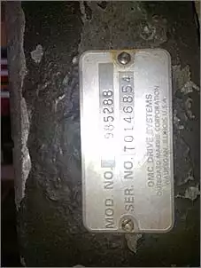

Dazu müßte man wissen welches OMC Transum du hast
SX Cobra oder Cobra oder King Cobra
Normalerweise denke ich das die Geweihe alle gleich breit sind.Eventuell müßte die Höhe angepasst werden.

Das Typenschild vom OMC:
Hits:	684
Größe:	29,5 KB
Danke Frank

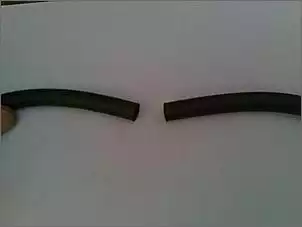

Hab hier jetzt die neue Dichtung für das Transom liegen.
Werden die beiden enden von der Dichtung zusammen geklebt ?
Das kann doch so sonst garnicht dicht sein
Gruß Andreas
Hits:	559
Größe:	9,0 KB
Pünktchen
  #85
Alt 11.02.2010, 12:33
Registriert seit: 17.03.2009
Beiträge: 3.172
Boot: Sea ray
Gruß Andreas
Anhang 185769
Habe ich mit Sika so gemacht...
Gruß,Schwarznase ...

ika ? einmal für doofe bitte
Pünktchen

Sikaflex:
http://www.svb.de/sikaflex
Axel

Ich würde das mit nem Kleber speziell für Profilgummis erstmal zusammenkleben.
Beispielsweise dieser "Belows-Adhessive" von Quicksiver.
Mit dem hab ich auch schon die Fetzen an ner Auto-Türdichtung zusammen "vulkanisiert". Der vereinigt Gummi wirklich gut.
SikaFlex "verschmieren" kann man dann immer noch
  #90
Alt 11.02.2010, 16:46
Benutzerbild von PderSkipper
Registriert seit: 20.05.2006
Ort: inne Päärle
Beiträge: 6.470
Den Stoss nach oben, dann ist er immer über der Wasserlinie.
Na des ist ja mal richtig logisch gedacht
Das versteh ich auch auf Anhieb
Trotzdem hätte ich den Anspruch hier ne zukunftssichere Lösung zu schaffen,
sonst ist in 30 Jahren da wieder ein Riff gewachsen ----oder seit ihr nie auf der Badeplattform

Beiträge: 6.470
Nur als zusätzliche Sicherheit zu deiner Lösung, Fränkibaby.
Was hast denn nicht begriffen, "Stoss" oder "oben"

Also,verkleben,Stoss nach oben= Fertig
Danke

so einfach ham´n sich die Ami´s des wohl vorgestellt.
N Deutscher Techniker hätte ja Stoss nach unten, unverklebt konstruktiv vorgesehen,
damit´s Wasser später auch wieder rauskann

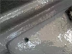

Wo für sind hier die Löcher drin
Hits:	435
Größe:	36,3 KB
Hits:	423
Größe:	39,1 KB
Pünktchen
Anhang 186707
Anhang 186708
Keine Ahnung,
die sollten aber dringend verschlossen werden
Anhang 186707
Anhang 186708
Sind das nicht sie Fundamente des Motors
  #98
Alt 16.02.2010, 20:16
Benutzerbild von Frank C.
Frank C. Frank C. ist offline
alias Diesel
Registriert seit: 13.09.2003
Beiträge: 4.758
17.213 Danke in 3.875 Beiträgen
jepp, und da sollten auf keinen Fall Löcher unverschlossen ihr Dasein fristen
Da die Bilge bei ihm ständig unter Wasser stand.........
  #99
Alt 16.02.2010, 21:10
Andi. Andi. ist offline
Registriert seit: 20.06.2008
Ort: HH
Beiträge: 850
Boot: Crownline 210CCR
2.651 Danke in 787 Beiträgen
Die waren vorher mit Sika zugeschmiert. Das hab ich alles rausgepopelt um zu schauen was das soll
Pünktchen
Anhang 186707
Anhang 186708
Oder kann es sein,das mal Kontrollbohrungen gemacht wurden um zu gucken ob das Holz vergammelt ist
Pünktchen
