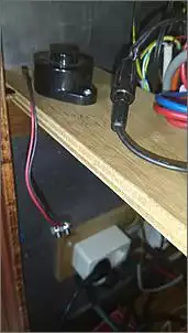

Habe ich heute unterm "Armaturenbrett" gefunden, war nicht angeschlossen. Was ist das für ein Teil?

mach mal Bilder aus unterschiedlichen Richtungen. Gehen die Rot/Schwarzen Drähte da hin?
Es könnte dann ein akustischer Alarmgeber sein. Was denn angesteuert hat kann man jetzt schlecht sagen. Könnte ein Alarm vom Motor gewesen sein oder vom Schwimmschalter einer Bilgenpumpe.
Auch manche Geräte können ein Alarmausgang haben, Tiefenmesser, Plotter usw.
Ja, die gehen da hin. Mich wundert ein wenig, dass da eine Lüsterklemme dran hängt, normalerweise sind da nur vernünftige Verbindungen verbaut. Eine andere Perspektive fürs Foto dürfte schwierig werden. Vielleicht baue ich es mal aus, dann kann ich auch die Beschriftung lesen.

Gib doch mal 12V drauf -wenn's dann laut wird, ist es ein Piezo Summer.

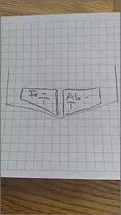

Ich muss noch einmal zum Abwassertank zurück. War heute an Bord und habe den für mich optimalen Platz für den Tank gefunden. Der wäre genau gegenüber dem Frischwassertank, der wäre backbord, der Abwassertank steuerbord. Jetzt stelle ich mir die Frage, ob der Platz wirklich so gut ist. Denn der Frischwassertank (200l) wird leerer, der Abwassertank (auch 200l) wird voller. Das kann ja im Extremfall 400 Kilo Verschiebung ausmachen, von Seite zu Seite. Gibt es da evtl. noch eine einfache Lösung, Ich denke, dass bis zu max. 8% Gewichtsverlagerung nicht zu vernachlässigen sind?
EDIT: nicht zweimal backbord, einmal backbord, einmal steuerbord sind gemeint.

Kann mir jemand was zur Tankverteilung (#96) sagen?
hier mal eine (grobe) Skizze zur Veranschaulichung
