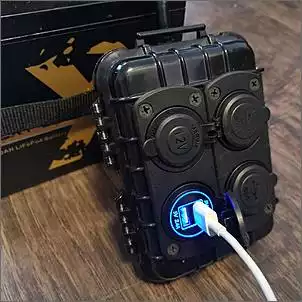

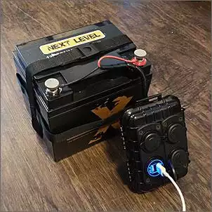

Ich wollte euch jetzt mal mein Setup vorstellen. Den Verteiler habe ich optional gebaut, falls ich den Akku mal als Powerbank für lange Touren einsetzen möchte.
Hits:	180
Größe:	98,5 KB

Einfach alles in einer Box zu integrieren ist wohl nicht einfacher...?!
Dazu noch einen Stecker wie von Erposs empfohlen...
Spielerei ist das was du jetzt hast...aber egal...
