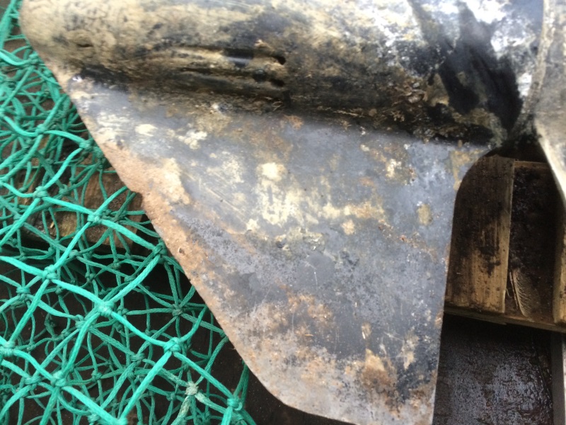

@DX-Zwo
Was ich gestern in meinem Auto gefunden habe:
Hits:	185
Größe:	78,3 KB

Zitat von Modellbootsfahrer Beitrag anzeigen
@DX-Zwo
Sehr cool! Ein bisschen neuer als meiner, oder?
Mein Abzieher ist genau der passende für Mercury und eine sehr massive Ausführung. Ich habe damit so viel Druck ausüben können, dass ich mir schon Sorgen um das Ende der Kurbelwelle (Stauchung) gemacht habe. War schon hart an der Grenze...
Ich muss da vorerst nicht wieder ran, wird aber wahrscheinlich nur mit der Flex runtergehen. Habe noch ein Ersatz-Polrad da.

Mit Brenner geht das sehr gut und dann den Gummihammer.
