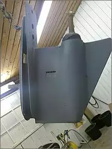

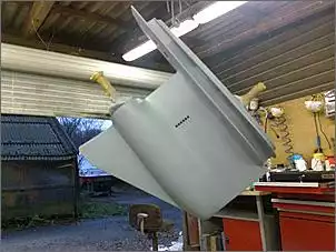

Der ist zum Glück okay,hab ich im Februar prüfen lassen.
Jetzt bekommt er grade einen neuen Lackaufbau...
Hey Andi,
jo der sieht denn doch gut aus
Der schwarze Auftrag ist Grundierung
Gruss Thorsten

Nein,das ist die letzte Schicht 2 K Lack. Die ersten beiden Bilder sind mit Epoxi Primer Lackiert.
Gruß Andreas

Hab ich so auch noch nicht gesehen.
Kann es nicht sein dass der Strahlmeister sich da etwas verstrahlt hat
Sieht aus als hätte er das Transom zum justieren der Strahlanlage benutzt.
Oder war das Ding tatsächlich so verrottet, Andreas?
Ist auf den Bildern nicht wirklich zu erkennen...
Der Strahlmeister ist schon guter
Schau mal auf diesem Bild.
Die kleinen schwarzen stellen die Du da siehst,ist auch noch verrottetes Zeug. Er wollte da nicht so drauf halten um nicht den Rest vom Transom in Luft aufzulösen
  #75
Alt 29.11.2009, 14:09
Benutzerbild von glumpo
glumpo glumpo ist offline
Registriert seit: 28.11.2004
Beiträge: 7.988
12.565 Danke in 8.250 Beiträgen
Das ist eindeutig zerfressen, niemals könnte er so unregelmässig die Fläche abtragen durch Strahlgut
