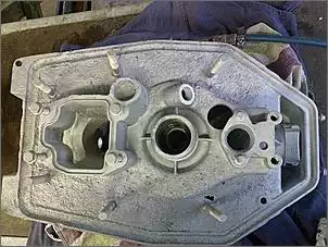

Hast Du auch ein Bild von der Platte im eingebauten Zustand, als der Motor draussen war.
Ich glaube ja,ich schau mal eben.

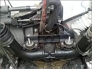

Eins hab ich.
Hits:	895
Größe:	52,6 KB
Und das schlimme ist ja,das man nichts davon erkennt wenn der Motor eingebaut ist. Ich hätte sonst letztes Jahr bein Kauf die Hände von dem Boot gelassen.

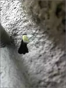

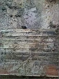

Das war auch gleich mein gedanke
Ich würde den mal etwas genauer unter die Lupe nehmen und evtll. mal ein paar Probebohrungen machen um ganz sicher zu gehen.
Meinst Du ich sollte hier wirklich Bohrungen machen ?
Es schaut meiner Meinung nach,garnicht so schlecht aus

Das Holz ist feucht !
Ich habe ein Holzfeuchte-Messgerät ( Richtiges Profi Gerät)
und Wohnen auch in Hamburg.
Bei Interesse PN
Bei Interesse PN
Funktioniert das auch durch das GFK ohne zu bohren???
@Andi:ich würde von innen in der nähe des Lenzstopfens und rings um den Ausschnitt im bereich der Bolzenlöcher mal kontrolieren.
Kann auch sein das ich da "übervorsichtig" bin..
Gruß,Schwarznase ...
Hallo schwarznase81,
genaues Messergebnis mit Einstecknadeln Loch ca. 2 mm, lässt einfach wieder verschließen
Mein Messgerät kann verschiedene Baustoffe mit einer Aktivsonde ohne zu Bohren messen. GFK/Holz ist natürlich noch auszuprobieren, aber du kannst an mehreren Stellen messen und hast ein Vergleich. Noch besser messen an einem trocknen Spiegel zum vergleichen.
_________
Gruß Claus

Zitat von Andi. Beitrag anzeigen
Eins hab ich.
Anhang 172845
es sieht für mich so aus, als wenn über lange Zeit der Transom bis hoch zum Lenkhebel undicht war und ich würde die Spiegelplatte von innen erneuern,das Holz ist fertig. Man kann auch in dem anderen Bild, wo nur der Transom von innen zu sehen ist, genau sehen, wie tief das Boot im Wasser gelegen hat und das Wasser eingedrungen ist.
Gruß Frank

Bevor Du jetzt alles auseinanderreißt, lass doch erstmal dem ganzen eine Chance sich selber zu trocknen, evtl. auch nachhelfen mit warmer Luft.
der Süff ist gleich abgewischt und schon schauts nicht mehr so schlimm aus.
Aber das bekräftigt meine Meinung, Bilge muss sauber sein wie nen Suppenteller, und ich kenne nur eine die so sauber ist
das ganze Bootsfahrergeschwätz mit nassen Bilgen ist ein guter Beweis für den ganzen Schmodder

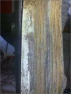

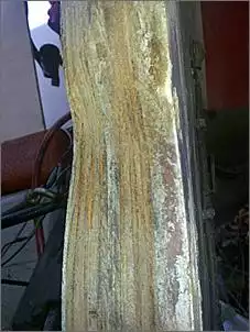

Ich rede da aus Erfahrung, ich habe bei mir alles herrausgerissen und neu gemacht,
das nasse von mir als kaputt beurteilte Holz lag im Sommer 4 Wochen draussen, um danach festzustellen " es hat wieder seine Festigkeit im trocknenem Zustand erreicht",
aber dann wars zu spät, denn ich hatte schon alles neu gemacht
Ist eigentlich ganz einfach, Holz das so aussieht wie bei mir und schon die einzelnen Lagen auseinandergequollen sind kann raus, aber das bei Dir würde ich nicht entfernen, dafür ist es noch zu schön beisammen.
Hits:	750
Größe:	54,2 KB
ID:	172910   Klicken Sie auf die Grafik für eine größere Ansicht

Dann stelle lieber einen Heizlüfter davor und investiere 20€ in Stromkosten als wie 300€ in eine neuen Spiegel
Lieber würde ich mit einem Forstnerbohrer die Platte kontroliert anbohren um die Feuchteabgabestelen zu vergrößern und danach mit Epoxyd verschliesen als wie alles rauszureissen.

Transom ist meiner Meinung nach Schrott. Oder was meint ihr ?Klicken Sie auf die Grafik für eine größere Ansicht

Also, ich bin kein Metallprofi, aber mit einem Kaugummi ist es wohl nicht getan.
Zum Schweißen von Antriebsteilen wurde hier schon viel geschrieben; ich meine, meist konträr.
Gehimmelt
Gruss Thorsten
Alt 27.11.2009, 15:02
Andi. Andi. ist offline
Registriert seit: 20.06.2008
Ort: HH
Beiträge: 850
Boot: Crownline 210CCR
2.651 Danke in 787 Beiträgen
Zitat von ancla Beitrag anzeigen
Gehimmelt
Gruss Thorsten
Na dann werd ich mich mal auf die Suche begeben...und ein großes Danke für eure Meinungen
