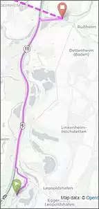

Hab mal den Test gemacht.. auf dem Rhein funktioniert es jetzt. eigentlich ganz gut.. da passt es auch mit der Fließgeschwindigkeit... (Fahrgeschwidigkeit 45km/h Fließgeschwindigkeit 5km/h)... warum kann ich eigentlich die FLießgeschwidigkeit eingeben.. die ist ja bei jedem Fluss naders und wenn ich vom Rhein in die Mosel oder den Neckar oder den Main einfahre... ist dort halt eine andere Flißegeschwidigkeit...
auf dem Neckar dann wieder überhaupt nicht...
für eine geplante Strecke von 19km hab ich dort 25 Minuten benötigt.. (bei einer Geschwindigkeitsbeschränkung von 14km/h auf fast der gesamten Strecke wohl Wunschdenken
die Wartezeit an der Schleuse hab ich mit 3600 Sekunden also 1h angegeben (warum eigentlich in Sekunden)...
keine Veränderung...
ich hab mir dann die Streckenführung angeschaut und diese geht ausnahmslos an der Schleuse vorbei..... über das Wehr zu fahren ist aber in der Regel keine gute Idee....
Hits:	34
Größe:	39,8 KB

bitte kopier den Link Deines Kartenausschnittes: Anhand der Screenshots (sorry, mir fällt das deutsche Wort nicht ein) die relevanten Stellen zu suchen ist ziemlich mühselig...
Danke, Dirk

ich hab dir hier mal ne Route gebastelt...
https://brouter.grade.de/#map=13/49....7683,49.061016
alle Abzweige bei Heidelberg sieht man wie die Route nicht dem Kanalisierten Neckar folgt sondern übers Wehr und dem ursprünglichen Neckar entlang an der Schleuse Schwabenheim vorbei...
Am Rhein habe ich Althrheinarme markiert die gesperrt sind...
bei Obehausen darf man nicht so weit reinfahren wie es das Programm zu lässt...

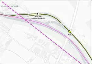

du meinst so ? Haken ist gesetzt .. trotzdem fährt er nicht über den Kanal und durch das Wehr
https://brouter.grade.de/#map=15/49....0043,49.492334
Hits:	36
Größe:	32,1 KB

@billi
ja, genau der Haken, anschliessen auch 'Apply'/'Anwenden' klicken!

ok mein Fehler
das sollte aber standardmäßig an sein was bringt eine Routenplanung wenn ich durch gesperrte gewässer routen kann ?
