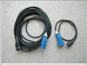

Das da habe ich in der Bucht gekauft:
Name:	Bildschirmfoto 2020-11-04 um 16.25.15.png
Hits:	50
Größe:	127,4 KB
Und dazwischen hänge ich eine Kabeltrommel. Oder zwei.
Und wenn das nicht klappt, lass ich mit ein Kabel konfektionieren. Und vorher lass ich den Elektriker die Anschlussdose durchmessen. Und wenn das alles nicht hilft, dann hänge ich einen Generator an den Landanschluss oder fliege in die Luft.
