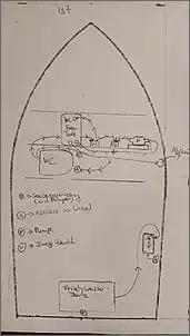

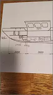

Ich habe diese Nacht mal wieder intensiv nachgedacht (echt schrecklich, so ein Projekt),es kommen für mich mehrere Sanitärszenarien infrage.
Drei Dinge sind gesetzt:
1. die vorhandene Seetoilette mit wahlweiser Spülung direkt ins Wasser oder in den Fäkalientank (ca. 70 l). Dieser kann abgepumpt oder abgesaugt werden. ziemlich aufwändig gemacht.
2. Warmwasser und Dusche mit Waschbecken (sollte räumlich gegenüber der Toilette sein, dazwischen Durchgang) müssen nachgerüstet werden, Warmwasser dann auch zur Spüle, bisher nur kalt.
3. regelmäßiges Absaugen am Hafen.
Welche Möglichkeiten sehe ich (Platz sollte kein Faktor sein)?
a) den Fäkalientank einfach vergrößern, Grauwasser von Dusche, Waschbecken und Spüle direkt einleiten, bzw. wahlweise Option direkt ins Wasser (wie bei der Seetoilette). Gefahr der Geruchsbildung. Abhilfe durch Sperrventil, Geruchsfilter, Syphon möglich, auch wenn das Boot am Anfang nur an Wochenenden sporadisch benutzt wird?
b) einen zusätzlichen Grauwassertank installieren und den in die Absaugen-/Abpumptechnik des vorhandenen Fäkalientanks integrieren. Allerdings nach dem dem Tank (also ins Schlauch-Pumpen-Ventil-Umgebung, keine Ahnung, wie man das korrekt benennt). Hier müsste ich aber das Absaugsystem am Hafen verstehen, wäre es möglich, mit einem Ansaugstutzen beide Tanks zu leeren?
c) einen zusätzlichen Grauwassertank mit eigener kompletter Peripherie (Schläuche, Ventile, Pumpen, Tankstutzen, etc.) einbauen.
d) Grauwasser einfach nach außen ableiten, so wie es jetzt bereits mit dem Spülwasser passiert. Dann bräuchte ich nur noch eine Pumpe zum leeren, benutzen könnet ich den vorhandenen Ausgang der Spüle. Gesetzlich ist das wohl möglich (bis auf den Bodensee), hier wird nach meinem stand nur Schwarzwasser reglementiert. Das wäre die einfachste Lösung.
Ich finde a) und b) am besten, c) am abschreckendsten und d) am unsympathischsten.
Was spricht eigentlich dagegen, Grau- und Schwarzwasser zusammenzulegen? Meine Freunde aus dem Wohnmobilbereich warnen immer davor. Für mich ist der Geruch ein entscheidender Faktor. Da sollte jede Belästigung vermieden werden.
Gibt es eigentlich für dieses Thema Bücher oder Anleitungen, in denen man sich reinfuchsen kann? Gefunden habe bisher leider nichts.

Zu deinen Tank- und Entwässerungs- Überlegung:
Was ist für dich eigentlich so schlimm daran, dass sogenannte Grau-Wasser immer direkt nach außen abzuleiten?
Es handelt sich doch dabei lediglich um Wasser, das um bestimmte Elemente von Spülresten (Lebensmittel), beim Duschen und Händewaschen mit ein paar Zellpartikeln der Haut belastet ist. Was man dann noch als Spül- oder Duschmittel hinzufügt, liegt ja am Benutzer … (Es gibt sehr milde und umweltverträgliche Mittel für beide Fälle).
Ich lasse das Grau-Wasser auch direkt nach außen, auch im Hafen. Das hat man bisher weder gesehen, noch gerochen, noch hat es jemanden gestört. Und soweit mir bekannt ist, machen das in Europa und wahrscheinlich im Rest der Welt sämtliche Sportboote, Fahrgastschiffe und Frachtschiffe ganz genauso (außer natürlich am trinational geregelten Bodensee).
Von einer Umweltbelastung kann ja auch keine Rede sein.
Ein Grauwassertank, indem man das zunächst sammelt und erst später irgendwo ab- oder einleitet, erscheint mir dabei wesentlich problematischer:
In diesem Tank fängt die Brühe erst richtig an zu gähren und sich umzusetzen. Inwieweit das dann nachher umweltbelastend wird, egal, wie und wo das dann entsorgt wird, mag ich gar nicht weiter bedenken.
Meine Empfehlung:
Schau, dass dein offenbar gut installiertes vorhandenes Fäkaliensystem für Schwarzwasser mit der Möglichkeit einer Einleitung und einer Absaugung in Ordnung ist, und führe alles andere direkt nach draußen. Alles was unter der Wasserlinie liegt, muss dann natürlich trotzdem irgendwie mit einer Pumpe gehoben werden (Dusche mit Sumpfpumpe).

Das liest sich doch gut, danke. Ich muss gleich mal zum Boot und versuche, ein paar vernünftige Fotos zu machen. Und dann zeichne (vielmehr versuche ich es) ich mal was, ob ich das richtig verstanden habe.

Also vernünftige Fotos bei dem trüben Wetter mit dem Handy gelingen mit nicht. Ich habe mal versucht, etwas zu zeichnen. Den Ist-Zustand und den Soll-Zustand. Es ist nur die vordere Hälfte vom Boot drauf.[ATTACH]Klicken Sie auf die Grafik für eine größere Ansicht
Hits:	61
Größe:	30,1 KB
Den zweiten Tank habe ich noch nicht eingezeichnet. Der optimale Platz dürfte vor dem Frischwassertank sein. Höchstwahrscheinlich muss ich auch einen bauen lassen. Dann ist er aber rund 2 Meter vom Fäkalientank und der Abwasserpumpe entfernt.
Wichtig könnte noch zu wissen sein, dass alle Bauteile über der Wasserlinie liegen, bis auf den Frischwassertank und der später vorhandene Sumpf für das Grauwasser (der Sumpf läge auch tiefer als der Auslass). Und die Spüle liegt auch einen guten Meter höher als das geplante Waschbecken und die Toilette.

Hier noch grob die Lage von der Seite
