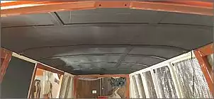

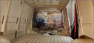

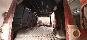

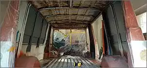

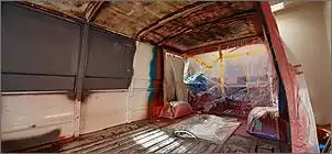

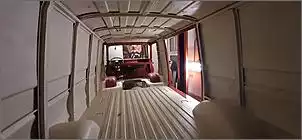

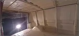

So und nun strahlt auch der Innenraum in weiß. Die Tage werde ich dann Alubutyl auf dem Boden verkleben um nicht gleich wieder alles schmutzig zu machen ;)
Vorher
Hits:	109
Größe:	55,2 KB
ID:	905757Klicken Sie auf die Grafik für eine größere Ansicht
Hits:	109
Größe:	56,8 KB
Hits:	110
Größe:	52,0 KB
Spritzbahre Nahtabdichtung
Hits:	111
Größe:	42,3 KB
ID:	905760Klicken Sie auf die Grafik für eine größere Ansicht
Hits:	107
Größe:	28,4 KB
Hits:	103
Größe:	65,0 KB
Brantho Korrux 3in1
Hits:	156
Größe:	48,3 KB
ID:	905763Klicken Sie auf die Grafik für eine größere Ansicht
Hits:	100
Größe:	37,1 KB
Hits:	104
Größe:	30,2 KB
ID:	905765Klicken Sie auf die Grafik für eine größere Ansicht
Hits:	111
Größe:	36,2 KB
Fertig, und vom Astra-Boss für gut befunden
Hits:	108
Größe:	41,3 KB
ID:	905767Klicken Sie auf die Grafik für eine größere Ansicht
Hits:	112
Größe:	56,7 KB
Ahoi und die berühmte Handbreit,
Johnny
Liegeplatz
Mein Projekt: "Treuer Gesell"
Als Blog:http://treuergesell.blog

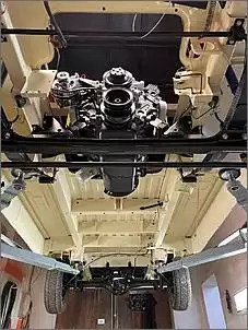

Rufzeichen oder MMSI: DH9593 / 211768670
3.665 Danke in 560 Beiträgen

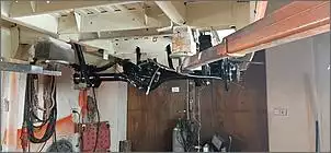

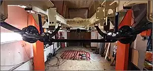

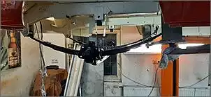

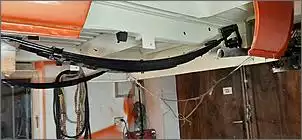

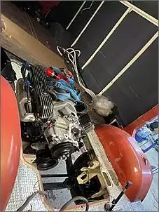

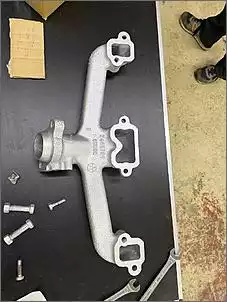

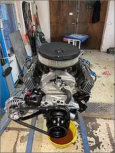

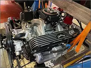

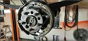

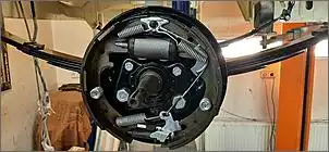

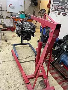

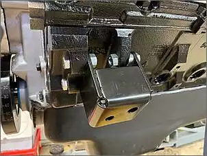

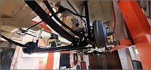

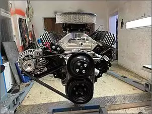

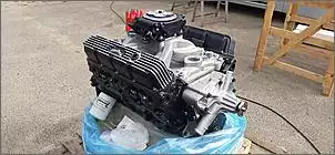

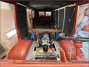

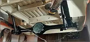

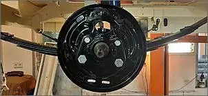

Die Achsen sind zurück vom Sandstrahler und bereits wieder eingebaut. Zuvor wurden alle Buchsen und Lager neu eingepresst. Die King-Pin Lager waren aber so knapp bemessen, dass etwas Nacharbeit mit der Reibahle erledigt werden musste.
Anschließend wurden die Steckachsen der Hinterachse eingebaut und bei beiden Achsen die Bremsen montiert. Der Dodge ist also nun, sofern Räder montiert sind, wieder manövrierfähig.
Hits:	97
Größe:	49,7 KB
Hits:	89
Größe:	57,1 KB
ID:	907910Klicken Sie auf die Grafik für eine größere Ansicht
Hits:	89
Größe:	57,3 KB
ID:	907911Klicken Sie auf die Grafik für eine größere Ansicht
Hits:	95
Größe:	61,8 KB
Hits:	85
Größe:	52,1 KB
ID:	907913Klicken Sie auf die Grafik für eine größere Ansicht
Hits:	92
Größe:	54,5 KB
Hits:	88
Größe:	58,5 KB
ID:	907915Klicken Sie auf die Grafik für eine größere Ansicht
Hits:	96
Größe:	72,9 KB
Hits:	93
Größe:	57,7 KB
ID:	907917Klicken Sie auf die Grafik für eine größere Ansicht
Hits:	98
Größe:	58,9 KB

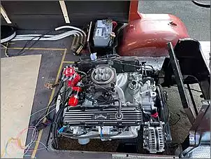

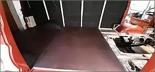

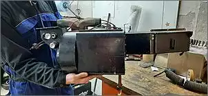

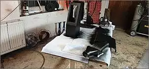

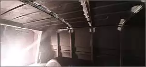

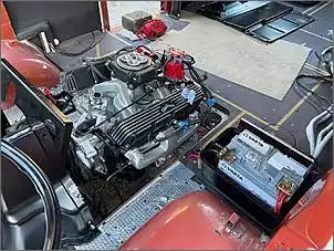

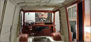

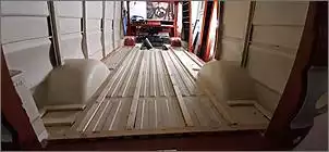

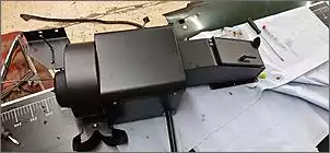

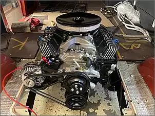

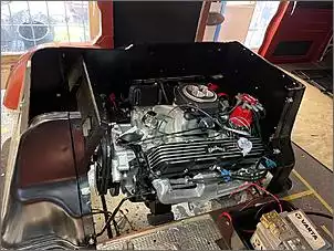

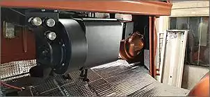

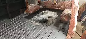

Mittlerweile bin ich im Innenraum angekommen. Der Heizungskasten wurde demontiert, neu lackiert, gewartet und wieder eingebaut.
Die Bodenbleche sind eingebaut und im Fahrerbereich ist Alubutyl verklebt.
Weiter geht es mit den Blindhölzern, Alubutyl und Armaflex
Hits:	98
Größe:	60,0 KB
Hits:	97
Größe:	70,1 KB
Hits:	95
Größe:	50,4 KB
Hits:	106
Größe:	68,8 KB
Hits:	116
Größe:	93,3 KB

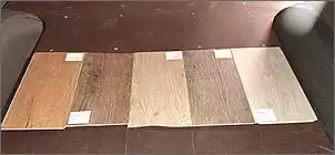

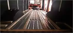

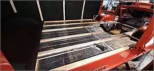

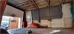

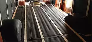

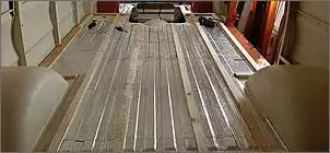

Mensch hier ist ja auch lange nichts mehr passiert. Sorry für die Funkstille. Ja ich bin im Dodge-Forum, aber nicht aktiv. habe mit meinem Blog, dem Boote-Forum und der Facebook-Seite genug Social Media ;)

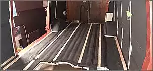

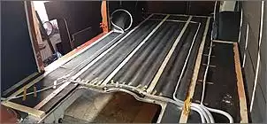

Jedenfalls bin ich mit dem Innenausbau weiter voran gekommen. Zunächst wurden Blindhölzer auf den Fahrzeugboden geklebt. Dafür habe ich einen Karroseriekleber benutzt.
Hits:	89
Größe:	40,0 KB
ID:	912551Klicken Sie auf die Grafik für eine größere Ansicht
Hits:	86
Größe:	68,8 KB
Hits:	87
Größe:	50,3 KB
ID:	912553Klicken Sie auf die Grafik für eine größere Ansicht
Hits:	92
Größe:	47,9 KB

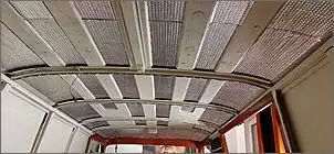

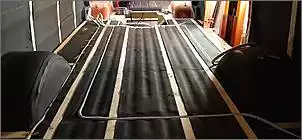

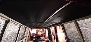

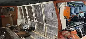

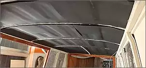

Die Zwischenbereiche wurden dann mit Alubutyl beklebt, worauf ich anschließend Armaflex verklebt habe. So bin ich auch in dem restlichen Innenraum vorgegangen.
Hits:	87
Größe:	86,8 KB
Hits:	91
Größe:	88,7 KB
ID:	912554Klicken Sie auf die Grafik für eine größere Ansicht
Hits:	90
Größe:	48,8 KB
ID:	912556Klicken Sie auf die Grafik für eine größere Ansicht
Hits:	91
Größe:	60,1 KB
ID:	912557Klicken Sie auf die Grafik für eine größere Ansicht
Hits:	92
Größe:	49,8 KB
Johnny
Liegeplatz

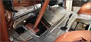

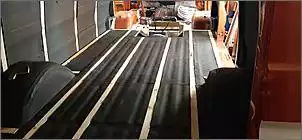

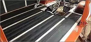

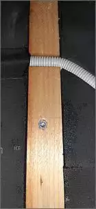

Dann habe ich Kabelkanäle in das Armaflex gelegt und alle Stöße mit dem Armeflex Klebeband verschlossen. Auch die Hölzer wurden dicht geklebt, nachdem ich Einschraubmuffen für die Bodenplatte eingeschraubt habe.
Hits:	83
Größe:	47,9 KB
ID:	912564Klicken Sie auf die Grafik für eine größere Ansicht
Hits:	85
Größe:	43,3 KB
ID:	912571Klicken Sie auf die Grafik für eine größere Ansicht
Hits:	79
Größe:	53,3 KB
Hits:	80
Größe:	64,8 KB
ID:	912566Klicken Sie auf die Grafik für eine größere Ansicht
Hits:	82
Größe:	52,5 KB
Hits:	76
Größe:	61,5 KB
ID:	912568Klicken Sie auf die Grafik für eine größere Ansicht
Hits:	76
Größe:	54,5 KB

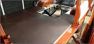

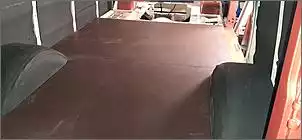

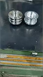

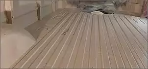

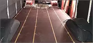

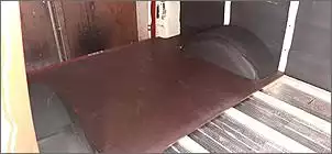

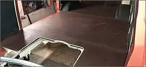

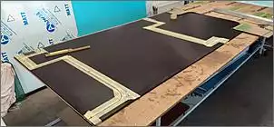

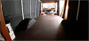

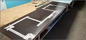

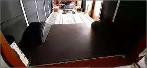

Anschließend habe ich mir aus den alten Armaflexkartons mehrere Schablonen für die Bodenplatte ausgeschnitten und auf die Siebdruckplatte übertragen.
Nach dem Aussägen und Anpassen wurde die Platte verschraubt.
Hits:	79
Größe:	41,8 KB
ID:	912572Klicken Sie auf die Grafik für eine größere Ansicht
Hits:	78
Größe:	48,9 KB
Hits:	85
Größe:	32,7 KB
ID:	912574Klicken Sie auf die Grafik für eine größere Ansicht

und nun bin ich hoffnungslos überfordert was die Auswahl an Klick-Vinyl-Böden angeht.
Bleibe ich bei Holzoptik, oder versuche ich mal was ganz abgefahrenes?

Weder noch, ich würd mich an den Einbauten orientieren.
Holzboden im Auto ist doch langweilig und den bunten Boden sieht man sich schnell über.
Meine Wahl wäre etwas dezent einfarbiges.
Aber ich bin auch doppelt so alt wie Du.
Gruß, Jörg!
Du wirst jetzt vielleicht lachen, aber meine Eltern sagen auch ich soll etwas "dezent einfarbiges" nehmen
Johnny
Liegeplatz

Vielleicht etwas zeitgemäßes aus dem Herstellungszeitraum
https://www.pamono.de/floraler-beige...tage-teppich-9
Es gibt doch auch dieses Vintage-Vinyl Optik alte Kisten
https://www.casando.de/parador-klick...kaAlq2EALw_wcB
Peter

Da muss ein Flokati rein
Siehste, also hör auf Deine Eltern.
Ich weiß ja nicht, was Du an Einbauten geplant hast,
wenns aber zeitgenössisch passend zum Auto kommen soll, ev. ein orange Ton. Auf keinen Fall so ein billiges Prilblumenkitsch-Design verwenden.
Gruß, Jörg!

Nun schaut mal was hier nach knapp 10 Monaten endlich aus den USA geliefert wurde. Klar, wir haben Corona, aber damit hätte ich im Leben nicht gerechnet.
Der Dodge steht momentan wieder beim Lackierer, kleine Ausbesserungen und nochmal polieren.
Wenn er wieder in der Garage steht geht es weiter, versprochen

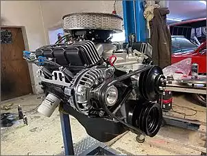

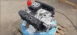

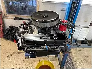

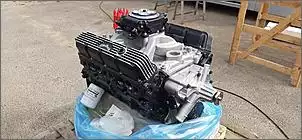

Ahoi,

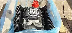

dann war es endlich so weit und der Motor wurde geliefert.
Name:	Motor Palette.jpg
Hits:	24
Größe:	108,7 KB
ID:	948025Klicken Sie auf die Grafik für eine größere Ansicht
Hits:	22
Größe:	80,2 KB
ID:	948022Klicken Sie auf die Grafik für eine größere Ansicht
Hits:	21
Größe:	70,5 KB

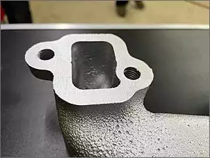

Direkt eingebaut werden konnte er leider nicht. Zuvor mussten die Krümmer gehont werden.
Hits:	25
Größe:	106,5 KB
ID:	948030Klicken Sie auf die Grafik für eine größere Ansicht
Hits:	24
Größe:	79,1 KB

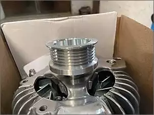

Eine neue Lichtmaschine und Wasserpumpe wurde verbaut. Für die Lichtmaschine musste ein neuer Antrieb gedreht werden. Alle Anschlüsse und Sensoren wurden verbaut und die Motorhalterungen mussten umgeschweißt werden.
Name:	Motor Lichtmaschine.jpg
Hits:	26
Größe:	69,6 KB
ID:	948024Klicken Sie auf die Grafik für eine größere Ansicht
Name:	Motor Lichtmaschine 1.jpg
Hits:	28
Größe:	36,9 KB
ID:	948023Klicken Sie auf die Grafik für eine größere Ansicht
Hits:	27
Größe:	96,0 KB
Dann gab es noch einen neuen Luftfilterkasten und der Motor war bereit für den Einbau.
Name:	motor zusammenbau 1.jpg
Hits:	30
Größe:	118,9 KB
ID:	948026Klicken Sie auf die Grafik für eine größere Ansicht
Name:	Motor zusammenbau 2.jpg
Hits:	30
Größe:	108,8 KB
ID:	948027Klicken Sie auf die Grafik für eine größere Ansicht
Name:	Motor zusammenbau.jpg
Hits:	30
Größe:	117,0 KB
ID:	948028Klicken Sie auf die Grafik für eine größere Ansicht
Name:	Motor zusammenbaue 3.jpg
Hits:	32
Größe:	133,6 KB
Johnny
Liegeplatz
  #75
Alt 18.02.2022, 12:04
JohnnyCash JohnnyCash ist offline
Registriert seit: 07.06.2015
Beiträge: 770
Boot: Holländisches Plattbodenschiff

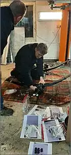

Der Motoreinbau verlief dann problemlos. Auto hoch - Motor unters Auto - Auto runter - fertig.
Hits:	31
Größe:	158,1 KB
ID:	948033Klicken Sie auf die Grafik für eine größere Ansicht
Hits:	30
Größe:	117,4 KB
ID:	948034Klicken Sie auf die Grafik für eine größere Ansicht
Name:	Motor einbau.jpg
Hits:	34
Größe:	110,7 KB
Hits:	31
Größe:	152,8 KB
ID:	948036Klicken Sie auf die Grafik für eine größere Ansicht
Hits:	31
Größe:	129,2 KB
ID:	948035Klicken Sie auf die Grafik für eine größere Ansicht
Hits:	31
Größe:	156,2 KB
Hits:	31
Größe:	130,7 KB
ID:	948038Klicken Sie auf die Grafik für eine größere Ansicht
Hits:	33
Größe:	150,9 KB
ID:	948039Klicken Sie auf die Grafik für eine größere Ansicht
Hits:	32
Größe:	153,4 KB
Johnny
Liegeplatz
