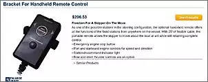

die "Fernsteuerung" gibt es
Hits:	294
Größe:	41,7 KB

Heinz, hast Du gesehen, das da ein Kabel angeschlossen ist.
Das ist nicht das gelbe vom Ei. Das sollte es dann schon als Funkfernbedienung geben.
