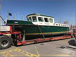

Aber sag mal, wenn ich Deine Ausführungen hier so lese, kommen bei mir doch Fragen zu Deinem neuen Boot auf. Ich kenne wenige Boote, die ohne Platzproblem das Nachrüsten eines entsprechend großen Grauwassertank, Wasserboiler etc. zulassen. Auch die Nachrüstung einer Dusche im vorhandenen WC ist zwar denkbar, aber wenn nachhaltig ausgeführt auch sehr anspruchsvoll in der Ausführung.
Hits:	246
Größe:	126,1 KB
ID:	900556So sieht es aus, Platz habe ich genug für einen zusätzlichen Tank, leider etwas zu wenig Stehhöhe vorne wie hinten.

Benutzerbild von dragoskipper
dragoskipper dragoskipper ist offline
Registriert seit: 06.01.2007
Ort: Nordbaden
Beiträge: 1.049
Boot: Cytra Courier 31 DS
1.597 Danke in 617 Beiträgen
In Holland ist das sehr eng reglementiert. Hier am Rhein gibt es nur wenige Marinas mit Absaugstation.
... aber wie schon in meinem letzten Posting geschrieben, berichte doch mal etwas mehr von Deinem Boot. Dann kann auch aus dem mehr Hilfe und Rat kommen. Oh! jetzt haben sich unsere Posts überschnitten. Tolles sehr schiffiges Boot! Eine Pedro?

nein, ein Eigenbau aus Alu.

Direkt vom Kajak mit neuem Führerschein zu so einem Schiff - Respekt! Und ich möchte nicht anzweifeln dass das funktionieren wird, wenngleich viele Bootfahrer sich über mehrere Schritte successive an ein Schiff dieser Größe rantasten. Wo ist denn Dein zukünftiges Fahrgebiet? Kannst Du etwas zur Motorisierung und weiterer technischer Ausstattung sagen?
Roland

Fahrgebiet sollen irgendwann französische (und später spanische ) Flüsse werden. Abe die ersten zwei Jahre denke ich an den Rhein, Wesel oder Emmerich zum Üben. Um nicht zu weit zu fahren, aber dennoch möglichst viel Auswahl zu haben.
Liegt aber gerade in Köln trocken um ein wenig überholt zu werden.
Ist ein Saildrive, Yanmar Diesel (55 PS) mit Beckerruder verbaut. Wiegt nur 5 Tonnen.
