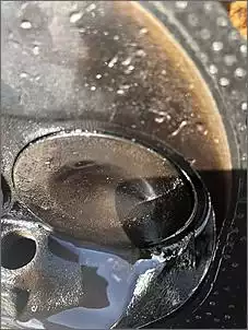

Fehler gefunden 😃
Das große Ventil lässt geschlossen, Tropfen weise Benzin durch.
Werde die Ventile zuhause ausbauen und einschleifen. Klicken Sie auf die Grafik für eine größere Ansicht

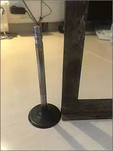

Das Ventil hat wohl mal ein auf die Mütze bekommen.

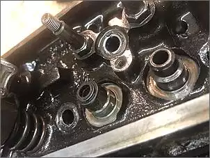

Ist es normal das nur auf einen Ventil eine Ventilschaft Dichtung Sitzt ? Klicken Sie auf die Grafik für eine größere Ansicht

Schau am beten die anderen VSD auch nach und bau überall neue drauf. Dann solltest du mal in die Ölwanne gucken ob da die eine Dichtung rumschwimmt.
Gruß Uli07

Alle Ventile habe Ventilschaftdichtungen.
wie soll die da hinkommen?

Wenn das Ventil krumm ist, hilft ein Einschleifen nicht. Da hülft nur neu.
Der extrem saubere Kolbenboden ist verdächtig, auch die Spuren am Zylinder gefallen mir nicht.

Nö die Amis brauchen nicht überall Ventilschaftdichtungen nur auf den Einlassventilen da das die Saugseite ist,bei den Amis ist dort oben ja nie soviel Öl das es an den Ventilführungen runter laufen könnte die älteren Motore wie auch der Vorgänger vom 4,3L also der 3,8L V6 sowie auch die älteren V8 Gußklumpen hatten nur solch nen ollen Gummiring unter den Ventilkeilen zu sitzen damit der Tropfen Öl der jedes mal bei Bewegung durch die Stößelstange auf den Kipphebel kommt nicht gleich am Ventil entlang durch die Ventilführung in den Brennraum läuft.

Hab zum glück noch welche vom Alten Kopf liegen, davon werde ich einen einschleifen.
saubere Kolbenboden ist schon komisch.

Die Spuren im Zylinder würden mich unruhig machen, selbst wenn du sie nicht fühlen kannst. Das, und das krumme Ventil könnten auch auf weitere Schäden hindeuten. Evtl. auch ein reparierter Vorschaden.

Ja das macht es mich auch etwas,
aber tiefer kann ich halt so nicht schauen.
Die Köpfe habe ich vor 2 Jahren schon mal getauscht, also gebrauchte gekauft und so eingebaut , damals hatte ich ein schaden auf der anderen Seite und habe dann beide Köpfe gewechselt.
Vielleicht hatte das Ventil beim Einbau schon ein schaden.

Genau. Auf der Auslassseite herrscht eh Dreck und Elend der rausgeblasen wird. Da stört ein bissle Öl nen Amerikaner auch nimmer.
Bloss keinen unnötigen Bullshit verbauen

aber die Riefen
und werden Richtung unten noch schlimmer
Dazu deine Blow-by Gase Beobachtung.........
ich würde mich ernsthaft mit dem Motor unterhalten, was er meint. Ob das nochmal gut wird, oder ob er tiefergehende Hilfe braucht.

Werde wohl auch erst mal nur ein neues Ventil einbauen,wenn ich denn ein passendes finden kann.
Jemand zufällig ein Neues oder gebrauchtes Ventil herumliegen.
Meine die ich noch besitze haben eine anderes maß.
Das Ventil muss 124,7 mm lang sein und 48,6 mm im Tellerdurchmesser haben.

Neues Ventil rein, Kompression prüfen und wenn diese halbwegs passabel ist, die Saison durchziehen, ausser man ist Vielfahrer. Im Winter Kolben raus, nachhonen und neuen Kolben nebst Ringen einbauen.

Auslassventiel undicht --> neues oder gutes Gebrauchtes rein, MIT neuem Ventilschaft. dann einschleifen.
Die Riefen im Zylinder sehen gar nicht gut aus, scheint mir ein schaden am Kolbenring zu sein. Wenn man damit weiter fährt riskiert man den Tod des Kolbens. Die "Rille" in der der Kolbenring sitzt kann soweit schaden nehmen, das der Kolben zum Aluschrott wird. Da geht wohl auch der Druck durch, der dann in der Kurbelwellenentlüftung herscht.
Wenn du die Ölwanne ausbauen kannst, würde ich auf jeden Fall den Kolben ziehen um weiteren Schäden vor zu beugen
