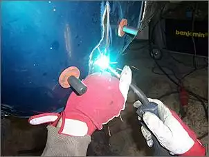

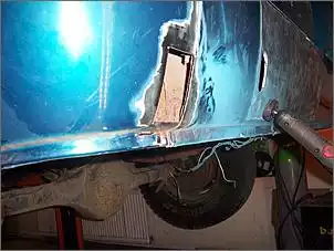

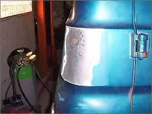

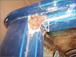

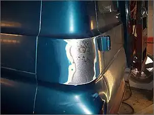

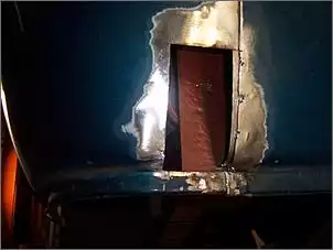

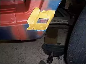

Hier nochmal ein paar Rostentfernungen durch mühsames schleifen. Das Geheule der Miniwinkelschleifer werde ich nicht vermissen.
Hits:	96
Größe:	68,6 KB
ID:	875263Klicken Sie auf die Grafik für eine größere Ansicht
Hits:	104
Größe:	60,3 KB
Hits:	111
Größe:	79,3 KB
ID:	875266 Klicken Sie auf die Grafik für eine größere Ansicht
Hits:	105
Größe:	74,0 KB

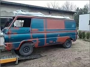

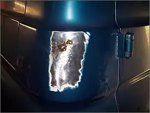

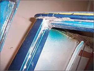

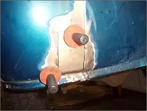

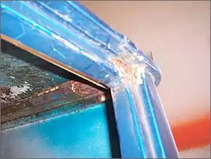

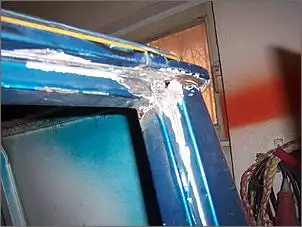

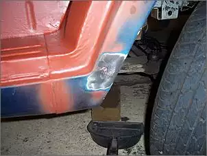

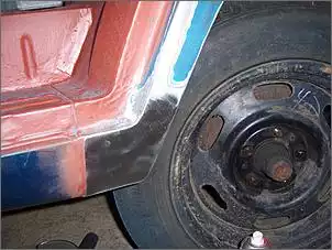

Und dann waren da eben noch unzählige kleine Reparaturen. Minilöcher, kleine Dellen und Beulen jede Menge Rostnäster und so weiter. Die alle hier zu dokumentieren würde den Rahmen sprengen, ein paar gibt's aber dennoch.
Hits:	102
Größe:	72,1 KB
ID:	875267Klicken Sie auf die Grafik für eine größere Ansicht
Hits:	105
Größe:	58,9 KB
ID:	875268Klicken Sie auf die Grafik für eine größere Ansicht
Hits:	121
Größe:	90,0 KB
Hits:	112
Größe:	72,4 KB
ID:	875270Klicken Sie auf die Grafik für eine größere Ansicht
Hits:	108
Größe:	38,2 KB
ID:	875271Klicken Sie auf die Grafik für eine größere Ansicht
Hits:	102
Größe:	62,1 KB
Hits:	109
Größe:	71,8 KB
ID:	875273Klicken Sie auf die Grafik für eine größere Ansicht
Hits:	103
Größe:	65,0 KB
Hits:	110
Größe:	55,7 KB
ID:	875275Klicken Sie auf die Grafik für eine größere Ansicht
Hits:	109
Größe:	70,1 KB
ID:	875276Klicken Sie auf die Grafik für eine größere Ansicht
Hits:	113
Größe:	63,1 KB

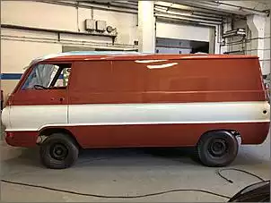

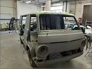

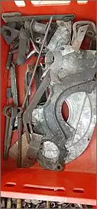

Und dann ging die Grübelei los. Welche Farbe soll es werden? Dafür habe ich dann mal mit Paint rumgespielt. Auch das habe ich dann doch einen bekannten Werbetechniker überlassen.
Es wird eine 2 Farbenlackierung in Burnt Orange und Weiß.
Und nun sind wir in der Gegenwart. Ich halte euch auf dem Laufenden.

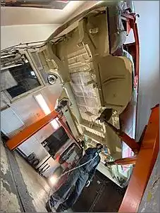

Alt 07.04.2020, 16:26
Benutzerbild von Barracuda
Barracuda Barracuda ist offline
Registriert seit: 04.08.2005
Ort: Bei Ulm

Kam verzinnen nicht in Frage? Aber auch so tolle Arbeit.

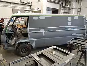

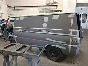

Ja das kann ich dir nicht so recht erklären, warum die das mit Spachtel gemacht haben. Denke das ist einfacher und praktischer. Ich weiß nur, dass sie den guten Marinespachtel verwendet haben.
Kann aber gerne nochmal fragen.
Ahoi und die berühmte Handbreit,
Johnny
Liegeplatz
Mein Projekt: "Treuer Gesell"
Als Blog:http://treuergesell.blog
Alt 08.04.2020, 09:13
Benutzerbild von jugofahrer
Registriert seit: 21.07.2011
Beiträge: 5.836
Boot: Kein Eigenes mehr....
22.911 Danke in 6.536 Beiträgen
Viel und bewundernswerte Arbeit, aber großteils nicht auf langlebigkeit fixiert: Spachteln in Flächenbereichen wird zu abplatzungen führen, da beugt man mit verzinnen vor.
Fachwerkstätten spachteln nur minimale kleine Stellen, ansonsten wird, wenn Wert auf Qualität gelegt wird, wo möglich, verzinnt.
Gruß Heinz,

Verzinnen ist die Königsdisziplin im Karosseriebau. Es ist zeitaufwendig und dadurch auch kostspielig. Dazu kommt, dass es immer weniger Leute noch beherrschen. Und zu guter Letzt ist es wegen dem hohen Bleianteil aufgrund der Altautoverordnung inzwischen eigentlich verboten. Aber nochmal-tolle Arbeit

Ich kenne keinen Profi mehr, der noch verzinnt. So ganz unproblematisch im Korrosionsschutz war daß ja auch nicht.
Stimmt, Du kennst mich nicht persönlich. Bei korrekter Vorbereitung gibt es kein Problem mit dem Korrosionsschutz.

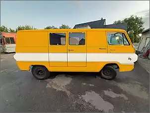

Kleiner Vorgeschmack, auf das was bald kommt. Auch hier ging und wird es weiter gehen.

Mutige Farbgebung

Ahoi,
das sind beides Mopar-Farbtöne, die es zum Zeitpunkt des Baujahres gab.
Auch die 2-Farbenlackierung gab es, aber ob je einer in dieser Farbkombination gefahren ist, weiß ich nicht.
Original war er einfarbig: weiß. Finde ich etwas langweilig bei der schönen Form.
Ich habe mich an dem damaligem Werbevideo orientiert

Alt 25.09.2020, 11:06
User: 3512
Der weiße Streifen ist jetzt auch nicht so meins, aber mal auf das spätere Gesamtbild warten...
Mit dem Spachtel hätte ich persönlich keine Probleme. Wenn der im Farbsystem bleibt (also zu Füller/Decklack "passt"), hat man damit u.U. weniger Probleme als mit einem weiteren Material (Zinn).
Aber das ist auch ein bisschen Glaubenssache.
Fakt ist, die Spachteldicken sehen hier ziemlich gering / dünn aus, und ein bisschen Füller und Spachtel brauchts bei solchen alten Geschützen ja am Ende eigentlich immer.
Lass dich nicht verrückt machen und mach weiter

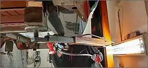

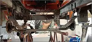

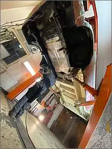

Ahoi,

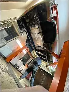

momentan fahre ich zweigleisig. Der Dodge und der Gesell beanspruchen gleichermaßen viel Zeit. Aber so ist das im Winter: Winter ist Bauzeit.
Hits:	135
Größe:	99,7 KB

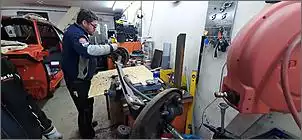

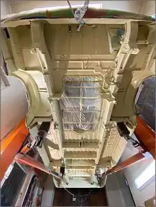

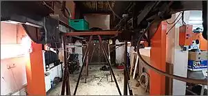

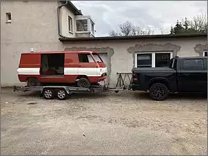

Der Dodge kam am Freitag vom Lackierer zurück und prompt wurde beschlossen, in einer Hauruck-Aktion, die Achsen auszubauen. Das war teilweise garnicht so leicht. Einige Schrauben waren derart verrostet, dass nur pure Gewalt und jede Menge Hitze weiter geholfen haben. Letztendlich lief aber alles glatt und nichts ist kaputt gegangen.
Wir haben auch all das, was wir uns vorgenommen haben, geschafft - eine echte Seltenheit.
Hits:	140
Größe:	54,7 KB
ID:	904358Klicken Sie auf die Grafik für eine größere Ansicht
Hits:	138
Größe:	68,7 KB
ID:	904359Klicken Sie auf die Grafik für eine größere Ansicht
Hits:	131
Größe:	56,6 KB
ID:	904360Klicken Sie auf die Grafik für eine größere Ansicht
Hits:	129
Größe:	41,2 KB
Hits:	140
Größe:	73,4 KB
ID:	904362Klicken Sie auf die Grafik für eine größere Ansicht
Hits:	142
Größe:	58,4 KB

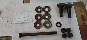

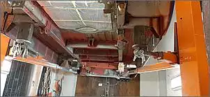

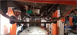

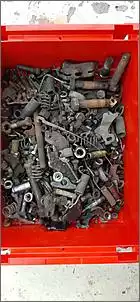

Die Achsen sind raus, der Doge aufgebockt, einige Teile beim Sandstrahler und Pulverbeschichten und alle Schrauben abfotografiert und beim Verzinker.
Hits:	130
Größe:	57,7 KB
ID:	904364Klicken Sie auf die Grafik für eine größere Ansicht
Hits:	131
Größe:	50,5 KB
ID:	904365Klicken Sie auf die Grafik für eine größere Ansicht

Ahoi,
und wie immer ist der Zeitplan aus den Fugen geraten. Die gepulverten Teile sind zwar zurück, jedoch warten wir noch auf die neu verzinkten Schrauben.
Auch das Abkleben hat mehr Zeit in Anspruch genommen - eben alles wie immer.
Hits:	118
Größe:	66,9 KB
ID:	905003Klicken Sie auf die Grafik für eine größere Ansicht
Hits:	114
Größe:	61,3 KB
Gestern Abend konnte ich dann aber loslegen mit der Unterbodenkonservierung. Die Schweller wurden so gut es geht ausgepustet und ausgesaugt. Die größeren Spalten wurden mit überlackierbarer Nahtabdichtung verschlossen und dann der gesamte Unterboden gründlich entfettet.
Anschließend wurde die erste Lage spritzbare Nahtabdichtung aufgetragen. Die Stöße der Bleche erhielten eine Extralage. Nach kurzer Pause wurde eine zweite Schicht Nahtabdichtung in einer anderen Farbe aufgetragen.
Hits:	116
Größe:	57,5 KB
ID:	905005Klicken Sie auf die Grafik für eine größere Ansicht
Hits:	114
Größe:	64,2 KB
Dann war Zeit für ein Bier. Aber all zu viel Zeit sollte man sich nicht lassen. Das anschließend aufzutragende Brantho Korrux 3in1 sollte nass in nass aufgetragen werden. Durch die dunkle Nahtabdichtung konnte man hervorragend erkennen, wo das Brantho noch nicht hingelangt ist.
Hits:	125
Größe:	66,4 KB
ID:	905007Klicken Sie auf die Grafik für eine größere Ansicht
Hits:	116
Größe:	68,8 KB
ID:	905010Klicken Sie auf die Grafik für eine größere Ansicht
Hits:	121
Größe:	70,5 KB
ID:	905011Klicken Sie auf die Grafik für eine größere Ansicht
Hits:	111
Größe:	72,6 KB
ID:	905013Klicken Sie auf die Grafik für eine größere Ansicht
Hits:	126
Größe:	68,7 KB
Der Selbe Farbaufbau wird jetzt noch im Inneren aufgetragen. Die Schweller werden mit Fluid Film und anschließend Mike Sanders Fett versiegelt. Die Stöße und Schweißnähte bekommen auch eine Ladung Mike Sanders und das soll es dann gewesen sein.

Würde ich nicht machen. Sanders auf Fluidfilm ist völliger Unsinn. Sanders hält auf Fluidfilm nicht.
Nur Sanders. Ich habe einige Autos mit Sanders behandelt - unter anderem meinen Defender.
Fluidfilm kann man zum Spielen nehmen - ich spritze das in meine verkleidungslosen Militärtüren, auf Scharniere, Achsen usw. Muss alls 1-2 Jahre wiederholt werden. Sanders bringst du einmal ins Fahrzeug und kümmerst dich nie wieder darum.
Ich bringe es mit der Pistole ein - danach 2h beim Kumpel bei 40°C in die Lackierkabine und das wars. Sanders ist übrigens weit kriechfähiger als FluidFilm
