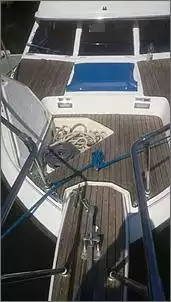

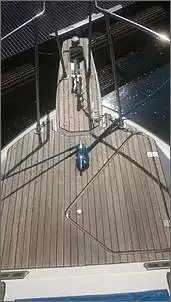

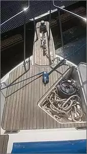

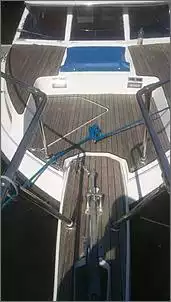

Ich habe inzwischen mal ein paar aktuelle Fotos gemacht, wie das bei mir aussieht. Ob da eine vernünftige Winsch installiert werden kann? Ich stelle mir vor, dass es eine sein sollte, wo der Motor nicht unterhalb der Winsch im Schiffsrumpf liegt, sondern in der Winsch selber. Und die Kette läuft dann durch eine Bohrung, wo sich momentan noch der Zughaken für das Öffnen der Klappe befindet.
LG WernerKlicken Sie auf die Grafik für eine größere Ansicht
