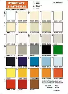

Laut Nimbus Gelcoat Liste sollte die Nimbus 3000 Bj 1982-1986 Baunummer 26-301 den Farbton Syntes 1029 Off-White haben.
Alt 10.05.2017, 10:30
Registriert seit: 15.08.2016

Vielen Dank für die Info Tommy.
Hab mal versucht den Farbton in RAL zu umzuwandeln, ist mir aber nicht gelungen

Ja die meisten Werften benutzen ihre eigene Farbskala.
Eine direkte Umwandlung ist meist nicht möglich.
Ich würde mir eine RAL-Farbfächer holen und halt ranhalten. (kann man meist bei einem Maler ausleihen).
Dann bekommst du die RAL nummer raus.

Schau mal hier:
Hits:	424
Größe:	53,4 KB

Kannst Du direkt in Schweden bei Nimbus bestellen
http://shop.nimbus.se/sv-se/search?q=gelcoat

Danke Thomas. Da fehlt dann aber noch der Härter oder?

Habe dort noch kein Gelcoat bestellt. Denke es ist dabei.

So, hier das Update.
Aus Zeitgründen habe ich es dann doch machen lassen.
Der Tipp von Tommy war Gold wert, denn Syntes 1029 Off-White direkt aus dem Nimbus Shop scheint wirklich die originale Farbe zu sein. Die Stellen sind jetzt etwas heller, aber das Boot wurde auch lange nicht ordentlich geschliffen und poliert.
Der Härter darf nicht außerhalb von Schweden verschickt werden, man bekommt also nur das Gelcoat und das auch noch in der 1 kg Dose. Aber egal, wichtig ist, dass die Farbe ohne rummischen passt. Härter gibt es ja auch hier.
Also Ende gut, alles gut
