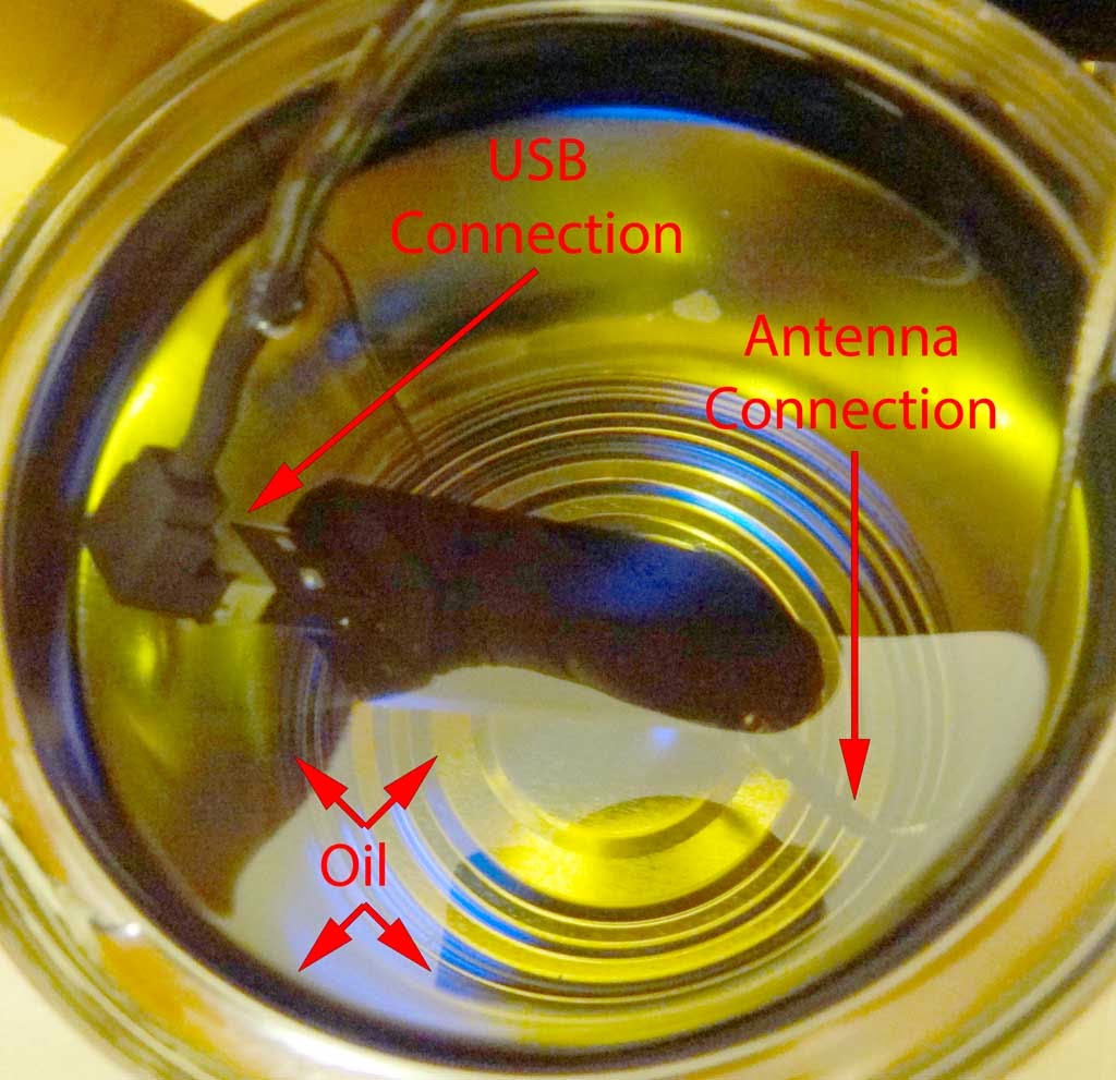

@Tobaran was Du auf dem VVideo siehst bekommst du mit der Urhalt Version der DVB-T 6.- Euro dongles hin. Wie gesagt teste ich mit der neusten Version, die sogar ein Produktionsdatum drauf haben. Habe mal 2 Stück zum Testen gekauft ob die Vorteile wirklich so gut sind. Die BilligDongles haben im Süden ein Hitzeproblem und von daher ist selbst bei extrem langen Nutzung eine Kühlung erforderlich.
Das Problem das die Leute der teuren Marinesticks ungern ansprechen. Ab ner gewissen Temperatur fällt der USB aus. Egal ob 10 oder 300 Euro. Zur Not hat man den Früher halt einfach in ne Öldose Mit Sonnenblumenöl geworfen. Die Version 3 hat das thermische Problem halt erst mal gut gelöst und kostet keine 300 Euro.
Ausfallsicherheit hängt von der Kühlung ab und von sonst nichts.
http://www.radioforeveryone.com/p/cooling.html
