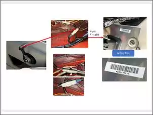

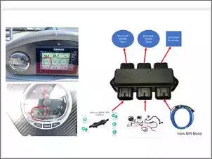

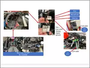

Standard Active Trim in voller Funktion mit 4,3 MPI
Ich bin so langsam am verzweifeln.
Wie oben schon beschrieben, versuche ich bei meinem 4,3l MPI von 2008 ein Active Trim nachzurüsten. Laut Mercury selber und einigen Händler soll es auch funktionieren, die Antworten wie sind aber unterschiedlich. Eine Antwort ist z.B das der Trim Sender getauscht werden muss, also vom installierten 2 adrigen gegen einen neuen mit 3 Adern. Dann ist aber die Frage wie und wo dieser angeschlossen werden soll.
Gibt es hier irgend jemand, der überhaupt ein Active Trim voll funktionsfähig bei einem 4,3l MPI am laufen hat?
Freue mich auf Eure Antworten.
Viele Grüße Lutz
Alt 09.06.2020, 20:01
Benutzerbild von lutzen
lutzen lutzen ist offline
Registriert seit: 28.11.2015
Ort: Meerbusch
Beiträge: 175
Boot: QuickSilver 675 Cruiser, 225hp
50 Danke in 32 Beiträgen
Hier noch einige Bilder vom Setup.
Das Pad vom Active Trim ist auch installiert.
