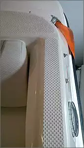

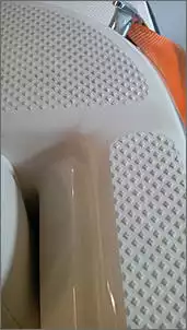

ich haben vor einem Jahr einen neuen Bayliner 175 gekauft. Leider hat auch dieser nach einer Saison schon einen Haarriss hinten am Spiegel in einer Ecke. Nachdem ich schon diverse Emails an den Händler verschickt habe und nach fast 3 Monaten es immer noch keine schriftliche Antwort gibt, bin ich kurz davor zum Anwalt zu gehen. Ich bin mir nicht sicher ob dieser Schritt Erfolg bringt. Was ist Eure Meinung???
Schon mal im Voraus Danke für Eure Antworten.

Meine Meinung : Taktisch unklug den Spanngurt mit zu Fotografieren.
der Riss kann auch beim Verzurren entstanden sein.

Leider muss ich da Markus völlig recht geben. Tacktisch unklug, und risse durch Gurten und Schläge durch Fahrten sind möglich

Der Gurt geht durch die Klampe, da sehe ich kein Problem. Ich würde aber dennoch die Schleppöse mit dem Gurt belegen.

Die Bilder 1 und 2 zeigen bei Dir aber sehr kräftige Risse. Ich würde beim Händler auf einen zünftigen Preisnachlass bestehen und dann bei einem guten Bootsbauer das Gelcoat fachgerecht ausbessern lassen. Das hält und bei Neubooten ist die Reparatur fast nicht sichtbar. Ob das ein Händler kann ist wohl in der Regel nicht so.

unterhalb der Badeplattform solltest du am Spiegel 2 Schleppösen haben. Immer daran die Zurrgurte für den Landtransport befestigen. Das erspart dir auch ggf. Abfärbungen von den Gurten auf dem Gelcoat.
Eigentlich sollten die Klampen und das Gelcoat es zwar aushalten, da dort ja auch das Seil zum Steg befestigt wird und die Boote auch Wind und Wellen aushalten müssen, aber die Zugrichtung ist eine Andere. Nämlich waagerecht und nicht steil nach unten.
