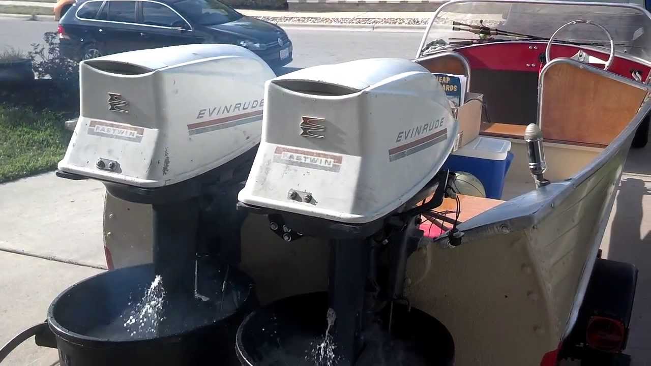

also jetzt habe ich das nächste Problem. Hab den Impeller gewechselt weil kein Wasserstrahl kam. Hat so weit alles super gepasst aber es kommt immer noch kein Wasserstrahl und der Motor wird sehr schnell ziemlich heiß. Wo muss denn bei meinem Model das Wasser kommen? durch den Auspuff? und wieviel muss da kommen?
Ihr könnt mir da doch bestimmt helfen denk ich mal.

Wenn ich das richtig in Erinnerung habe, dann gibt es bei diesem Motortyp keinen Kontrollstrahl. Wasser sollte aber hinten durch den Nebenauspuff mit rauskommen. 1 oder 2 Bohrungen am Schaft nach hinten.
Edit: so!

Ok, das macht er nicht er raucht nur extrem aber Wasser kommt keins. Was kann ich da jetzt noch machen?

Hallo nochmal, könntet ihr mir bitte nochmal helfen? Hab immer noch das selbe Problem es kommt einfach kein Wasser und der Motor wird richtig heiß. Impeller ist schon neu an was könnte es noch liegen?

Der Übergang vom Wasserpumpengehäuse zum Rohr das nach oben zum Kraftkopf geht ist eine mögliche Fehlerquelle. Die Verbindung könnte undicht sein -> Druckverlust ...oder die Teile sind gar nicht verbunden.
Die Kühlkreislauf kann auch durch Kalk und Ablagerungen Verstopft sein. Kann man versuchen zu spülen... Einfach mal den Gartenschlauch an das oben erwähnte Kühlwasserrohr ranhängen.
Die Wasserpumpe könnte auch Falsch zussamen gebaut sein... am besten mal mit einer EX-Zeichnung vergleichen.
Die Funktion lässt sich auch prüfen wenn man das demontierte Unterwasserteil in eine Tonne steckt und dann mit einer Bohrmaschiene die Welle antreibt... Hierbei ist aber die Drehrichtung des Impellers zu beachten und die Verzahnung sollte nicht beschädigt werden.
Viel Erfolg

..ich habe hier auch noch so einen Fastwin 18 Schätzchen stehen..meiner ist aber glaub ich aus 1962...
Und soweit ich mich an den letzten Lauf erinnere kommt da schon Wasser aus dem Nebenauspuff..

Bei mir wurde ein Ausgang am Motor,für Kontrollstrahl ,nachgerüstet.
So hat man eine bessere Kontrolle.
Ist das Unterwasserteil auch tief genug im Wasser?
Es muss höher als die Impellerpumpe sein.
Gruß Bernd
