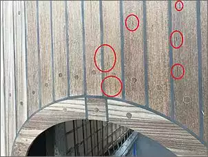

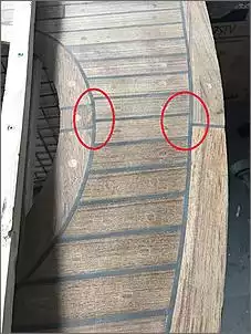

So. Das Teakdeck ist fertig und sieht nicht so doll aus
Ist mir jetzt auch egal.
Frage: Muss der Kleber mit einen Zahnspachtel aufgetragen werden oder lieber mit einem glatten Spachtel?

Zahnspachtel Frank auf jedenfall!

So eine geile Badeplattform.....und dann das Teakdeck.
Hat das ein Friseurlehrling gestrickt?
Ich hätte das unter gar keinen Umständen abgenommen.

Warum har die überall Propfen? Die ist doch gar nicht verschraubt! Sind das alte Leisten? Warum ist das so dunkel obwohl neu geschliffen?

Die Propfen waren die Löcher um die Leisten zu fixieren. Normal legt man die Leisten auf eine dünne Platte und verklebt diese damit.
Warum diese Firma das so gemacht hat .......
In natura sehen die Leisten besser aus, das liegt am Bild.
Noch habe ich nicht alles bezahlt. Das Angebot der Firma auf Preisnachlass ist mir zu wenig.
Noch mal die Frage, Zahnspachtel oder nicht

Nein, eben nicht
Man nimmt einen Abriss der Badeplattform in Form einer Sperrholzplatte und richtet darauf in der Werkstatt die Leisten vor.
Hierfür sind keine Bohrlöcher im Teak erforderlich !
Fixiert wird über kleine Abstandshalter die in der Sperrholzplatte provisorisch befestigt werden.
Wenn alles passt, wird auf der Originalplattform Probeliegen gemacht.
Danach wird direkt verklebt und abgefugt.
Das sieht mir aus als wenn einer ein altes Teakdeck vom Segelboot bei Dir neu verkaufen wollte
Die Propfen / Bohrungen ( meiner Meinung bei Dir gar nicht erforderlich ) sehen aus als wenn die jemand mit 3 Atü auf dem Kessel gemacht hat

Das willst du doch nicht ernsthaft verkleben, oder ? Da ärgerst du dich doch bei jedem Anblick drüber, gib es zurück und verlang dein Geld wieder, so was geht gar nicht.

das ist nur Brennholz,da versucht dich jemand gewaltig zu veräppeln!
Schau dir nur mal die Fehlstellen im Holz auf Bild eins an, so sehen Teakleisten nach 10 Jahren aus aber nicht frisch geschnitten. Und die Fugenausrichtungen gehen gar nicht!
Geschenkt ja und im Winter neu machen - aber Geld würde es dafür von mir nicht geben!

Hört doch auf noch Salz in die Wunde zu streuen, er weiß selbst das die Qualität der Holzarbeiten nicht besonders gut ist
...wie oben schon mal erwähnt, ist bei großflächiger Verklebung von Materialien der Zahnspachtel die richtige Wahl.

Ich würde das nichtmal geschenkt nehmen. Du versaust Dir die Saison, wenn Du das verklebst. Spätestens wenn der 235te sagt: Tolles Boot, aber was ist das denn ?
Aber wenns Dich nicht stört - Zahnspachtel 3 - 5 mm.

Mit dem Zahnspachtel lässt sich das aber nur schwer abkratzen.
Ich würde sowas auch nicht an mein Boot bauen, wenn ich eines hätte. Die Löcher sind ja wild kreuz und quer gesetzt. Dazu noch angestückelte Leisten bei den kurzen Längen?
Ich würde sagen, zurück auf LOS und nochmal. Das war das Übungsstück. Prüfung durchgefallen.
Geht gar nicht. Der Preis für die Arbeit würde mich mal am Rande interessieren.

Er will auch mit dem Zahnspachtel nichts ab kratzen sondern auftragen!

Kannst du bitte mal schreiben wer das gewesen ist? Nicht das nochmal teak verschwenden.
Ich weis das das heikel ist, aber das ist Katastrophe.
War das so abgesprochen?
Gibt es eine ausführungsbeschreibung?

Die Bilder täuschen, das Teak ist nicht alt sondern nur die Bilder schlecht.
Noch ist das Teak nicht verklebt. Dazu fehlt mir die Zeit und ein paar Helfer
Muss das Zeug ja irgendwie unfallfrei im Wasser verkleben

Das entbehrte jeglicher Handwerkskunst die Fugen sollten fluchten oder zumindest parallel laufe und nicht in drei verschiedene Richtungen
Hits:	219

und hier sieht man definitiv altes Holz, sonst wären da nicht so viele Auskerbungen, da wird immer Wasser drin stehen bleiben und anfangen zu gammeln.
