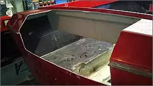

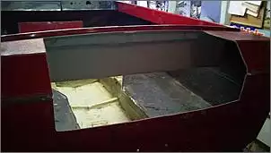

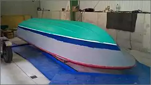

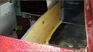

Ich war mal wieder am Boot und habe einiges erledigt.
Zuerst wurde der Wartburg eingewintert, dazu habe ich einfach die zwei Ablasshähne (Unterseite Abgaskrümmer und in Fahrtrichtung links am Motorblock unten) herausgedreht und die typischerweise mit Dreck und Kalk zu gesetzten Öffnungen mit einem Draht freigestochert. Danach läuft das Wasser dann langsam aus dem kleinen Motörchen heraus. Wesentlich schneller und mehr Wasser kommt, wenn man an geeigneter Stelle das Ansaugsystem öffnet und mit Druckluft (in meinem Fall aus der Lunge... ) durchpustet, nur dann läuft der Motor wirklich trocken.
Nachdem alles wieder für die nächste Saison verschlossen wurde, kam in jeden Zylinder noch ein kleiner Schluck 2-Takt Öl und der Motor wurde einmal von Hand durchgedreht. Feddich.
Als nächstes musste die Scheibe ihren Platz verlassen, da wie bereits erwähnt eine neue Frontscheibe eingesetzt werden soll und der Rahmen neu lackiert wird.
Dann habe ich den klobigen Unterwasser-Auspuff abgenommen und den offenen Auspuff mal probeweise angebracht. Damit das richtig rüber kommt, habe ich virtuell direkt mal neues AF aufgebracht.
Bevor das AF drauf und der Auspuff dann dran kommen, werde ich von innen eine Lage auflaminieren, die sechs Löcher des alten Auspuffs anschäften und mit Glasfaserspachtel verschließen.
Die erste technische Neuerung liegt auch schon auf dem Tisch. Da ich von Jakob einen 5 Meter langen RGB Streifen geschenkt bekommen habe (nochmal ein riesiges Danke dafür!!! ), habe ich mir noch eine schöne Fernbedienung mit 2.4Ghz und Touchring zur Farbwahl geholt, mit der ich den Condor durch die indirekte Beleuchtung dann wieder sehr schön in Szene setzen kann.
Natürlich arbeite ich auch weiter an Ideen zur Gestaltung nach dem Umbau.
Fortsetzung folgt.
Gruß, Tjerk

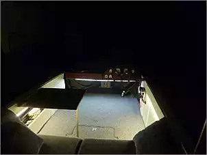

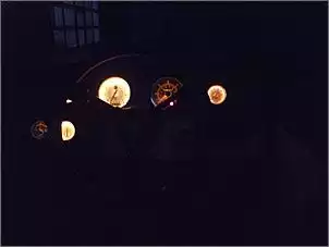

Der Winter ist eine Zeit der Untätigkeit und trotzdem irgendwie immer teuer.
Es gibt kleinere Neuigkeiten und diesbezüglich werde ich euch jetzt mal wieder auf den neuesten Stand bringen:
Ich habe mir eine neue Frontscheibe aus 5mm Polycarbonat mit beidseitiger UV-Schutzbeschichtung anfertigen lassen, diese ist deutlich steifer als die alte Scheibe und vorallem sind die Dichtungen mit der richtigen Scheibendicke (vorher 4mm) jetzt wirklich dicht.
Auch bezüglich der Positionsbeleuchtung sind zwei Teile eingetroffen. Die neuen LEDs entwickeln ungeahnte Helligkeiten, die durchaus blenden können, daher werde ich sie in der kommenden Saison mit diesem LED-Dimmer betreiben, den ich per Fernbedienung stufenlos regeln sowie ein/ausschalten kann.
Original wird das Positionslicht über den Zünd- und Lichtschaltkasten (das ist das Zündschloss) geschaltet, doch diese Verschaltung sieht nicht vor, nur die weißen Positionslichter leuchten zu lassen (Ankerlicht), daher wird das im Zuge der kompletten Neuverkabelung des Bootes auf diesen 2-Stufen Zugschalter übertragen, der dann 0= Aus 1= weiß 2= weiß + rot/grün schalten wird.
Die angesprochene Neuverkabelung beinhaltet eine große Umstrukturierung der Elektroinstallationen im Boot. Die von den Vorbesitzern recht wüst verdrahtete Kabelage fliegt komplett raus und dann wird von Grund an neu aufgebaut. Dabei werde ich ein Starter- und Verbraucherbatteriesystem einbauen, welches über ein spannungsgesteuertes Trennrelais vorrangig die Starterbatterie (36Ah) und erst dann die Verbraucherbatterie (80Ah) lädt. Diese steht nun auch bereit.
Somit kann ich auch bei längeren Liegezeiten bedenkenlos die Innenbeleuchtung und das Ankerlicht an lassen, sowie die Musik laufen lassen.
Apropos Musik: Derzeit besteht die Musikanlage aus einem 4x 55W Sony-Radio und vier 08-15 Lautsprechern mit entsprechendem Klang. Das Klangbild entspricht nicht meinen Vorstellungen, schwammiger Klang ohne Höhen und Tiefen. Daher erhält ein 4-Kanal Verstärker Einzug ins Boot, der dann einen 30cm Subwoofer und zwei gute 17cm 2-Wege Lautsprecher mit Leistung versorgen wird.
Mir geht es nicht darum, anderen mit UMMF-UMMF-UMMF auf die Nerven zu gehen, sondern um guten Klang in allen Lebenslagen, der leise und lauter gut klingt.
Um die Sache abzurunden kommen als Rearfill noch zwei der bisherigen Lautsprecher in den hinteren Bereich, diese werden weiterhin über das Radio laufen, da sie nurnoch Höhen und Mitten abspielen müssen.
Die neuen Lautsprecher (JBL GTO Series 6528 - Neupreis knapp 100€) sind schon hier, Subwoofer und Verstärker werden noch bestellt.
Natürlich muss bei entprechender Leistung und der resultierenden Stromstärke auch der Querschnitt passen, daher dürfen neue Kabel in 35mm^2 und 10mm^2 nicht fehlen.
Ende Februar möchte ich zum Boot fahren um das AF abzuschleifen und es mit nach Berlin nehmen, da ich hier dann immer mal wieder unter der Woche und an den Wochenenden daran arbeiten kann. Zu Beginn der Saison kommt es dann mit frischem AF und neuer Technik wieder nach Schwerin. So der Plan.
Bis dahin,
Gruß, Tjerk
Mein Projekt...

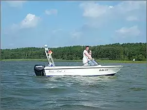

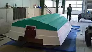

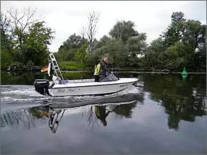

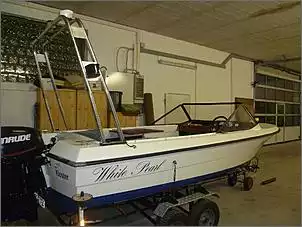

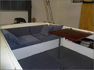

Hallo Monster_Energy,
ich hab hier ein paar Anregungen zu deinen geplanten Umbauten.

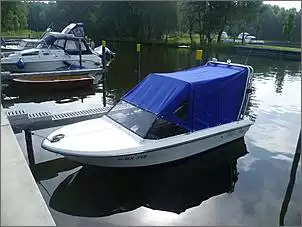

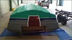

Hab meinen Neptun P seit 2011 umgebaut und verbessert, leider ist er jetzt für meine Urlaubstouren zu klein.
Hab Ihn auf Aussenborder umgebaut, Sitzbank, Tisch und 60Liter Edelstahltank verbaut.
Grüße aus Thüringen.
P.S.: Falls jemand interesse hat das gute Stück steht im kompletten Packet zum verkauf wegen nem neuen Projekt.

Hey!
Das ist ja genial, ich hatte deine Anzeige im Internet schon gefunden (und heimlich die Bilder schon mal gespeichert -> Inspiration ), gefällt mir sehr gut, dein Boot.
Deswegen finde ich es toll dass du dich hier meldest. Schönes Beispiel für einen gelungenen Umbau!
Da würde ich direkt doch mal um ein paar Nahaufnahmen von der Motorwanne und der Umbauphase bitten, falls das möglich wäre. Auch würde mich interessieren welche Materialien du verwendet hast, wie stark dein Heckspiegel ist, etc.
Welche Fahrleistungen erreichst du mit deinem Evinrude am Neptun?
Gruß, Tjerk

Hey,
ich schau mal ob ich noch welche finde.
Mit dem 50 PS E-Tec und der Schraube vom 60 PS E-TEC läuft das Boot knapp 60 km/h.
Ist aus meiner Sicht eine gutes Packet, komme mit einer Tankfüllung ca. 55-60 Liter von der Marina Wolfsbruch in Mecklenburg bis Marina Lanke in Berlin.
War letztes Jahr 2 Wochen unterwegs, wir sind von Töplitz bis zum Plauer See und zurück gefahren, Müritz ist mit dem Boot so auch kein Problem und Wasserski oder Tube geht wie verrückt.

Hier ein paar Bilder vom Umbau, sind leider manche etwas unscharf.
Hab den Spiegel in Sandwich-Bauweise verstärkt, 5mm Sperrholz mit Gewebe belegt, nach dem Trocknen Schichtweise eingeklebt und verschraubt.
Dann das Boot auf den Kopf gedreht, mit 3 Schichten Epoxidharz versiegelt und dann das komplette Programm von International.

Bin den Neptun nicht mit Wartburg gefahren, hab da Leider keinen Vergleich.
Hab damals nur die Rumpfschale gekauft, hübsch gemacht und nun ist es halt zu klein.
Jetzt steht das nächste Projekt auch nur eine Rumpfschale von einer Rio 590 mit Anhänger in der Halle, da kommt als Motor ein 175PS E-Tec dran. Ist aber noch in der Zerlegung und Planung.

Vielen Dank!
Wie ich sehe hast du Ober- und Unterschale zusammen gelassen, auch eine Option, brauch man sie am Ende nicht wieder zusammen setzen und hoffen dass sich nichts verzogen hat.
Du hast den Spiegel nur im unteren Bereich verstärkt, macht ja auch Sinn, aber wie hast du die Krafteinleitung in den Rumpf realisiert? Denn den doppelten Boden hast du ja drin gelassen, nur dort wo original der Wellentunnel ist, ist er natürlich nicht vorhanden.
Wie stark ist dein Spiegel jetzt insgesamt?
Ich werde da sicher noch auf dich zurückkommen wenn bei mir der Umbau ansteht.
Du würdest staunen wie träge dein Boot mit dem Wartburg gewesen ist, gefühlt ist er beim Fahren einige hundert Kilo schwerer..
Gruß, Tjerk
