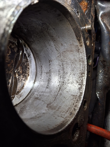

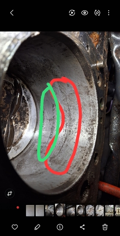

Ist hier ein Riss (rot) im Zyl. 6? Man spürt nichts, aber ggf kann Wasser durch kommen wenn er sich durch Wärme dehnt .. Kann dann das Wasser über Einlassventil von Zyl. 6 in Zyl. 5 kommen? Eine gewisse Überschneidung ist vorhanden.
Das würde den Rost in der Ansaugbrücke und Zyl. 5 erklären.
In grün sieht man schön wo der Ölabstreifring fest gerostet war.
Übrigens war die Batterie nicht leer. Ich konnte nun, nach ausreichender Einwirkzeit des Rostlösers mit dem Anlasser den Motor drehen.
Abgasanlage sieht ok aus, nicht frisch, aber nichts durch. Auch die Ansaugbrücke ist ok, jedoch die Kanäle zu Zyl. 5 und 6 rostig.
Jochen

Hallo Jochen,
So wie es aussieht würde ich dir mit deiner Vermutung recht geben.
Es sieht nach einem Riss aus.
Versuche mal durch Schleifen den Bereich deutlicher sichtbar zu bekommen.
Was sagt denn dein Motoröl.
Ist da Wasser drin?
Detlev

Ich werde diese Woche mal den Bereich etwas sauberer machen und werde auf Riss prüfen.
Kennt jemand ein passendes Produkt zur Rissprüfung?
Ich kenne nur flureszierendes Eindringmittel zur Rissprüfung?
Ich finde zum Kaufen aber nur so 3er Sets (wie hier).
Passt das?
Das Motoröl ist an den Stellen (Messstab, Zündverteiler, Zylinderköpfe) wo ich bisher war, super sauber, wie frisch eingefüllt. Also Wasser im Öl halte ich für unwahrscheinlich.
Jochen

Ja. Metlchek braucht Farbstoff, Reiniger und Entwickler. Hast du keinen der das da hat? Du brauchst ja nicht viel. Glaube aber nicht an einen Riss.

für mich siehts auch wie ein Riss aus....
würde die Zylinderbank Senkrecht stellen, vorne wo die Umwälzpumpe dran kommt Verschliessen.
voll mit Wasser füllen .....beobachten )
Farbige Flüssigkeit wäre gut ) Rotwein
und immer eine Handbreit...na Ihr wisst schon
Bier im Glas Gruß Rolf

Mal eine Frage:
Wie ist es denn eigentlich zu deinem Brand gekommen?
Hat es vielleicht eine Verpuffung bzw. Rückschlag in den Vergaser gegeben?
Ist gelaufen?
