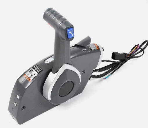

ich bin eigentlich eher der stille Mitleser, nur jetzt habe ich ein Problem bei dem ich nicht mehr weiter weiß. Ich habe diese Schaltbox von BRT
Ich habe das Problem das ich im Rückwärtsgang kein Gas geben kann. Im Vorwärtsgang geht das. Auch wenn ich die Standgaserhöhung hoch ziehe lässt sich der Rückwärtsgang nicht schalten. Hat einer eine Idee woran das liegen könnte ?
Ich wäre über jeden Tipp dankbar

schraub die Schaltbox mal auf und schau dir die Mechanik drin an. Vielleicht ist beim Einbau der Züge irgendwo was ausgehängt worden oder von einem Zapfen gerutscht.
Ist kein Hexenwerk.

da ich bekannt dafür bin etwas kaputter als vorher zu reparieren �� habe ich mich erst nicht getraut. Aber Markus du hattest recht. Es ist nicht so kompliziert wie ich dachte. Das Gas war in der Neutral Stellung nicht mittig. So hat es blockiert beim Gas geben weil es am Anschlag war. Kurz auf Mitte gedreht und es funktioniert. Danke nochmal ������
