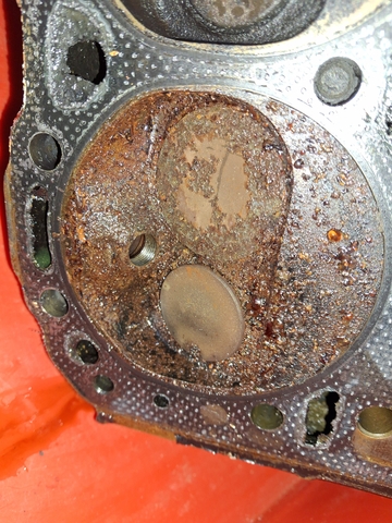

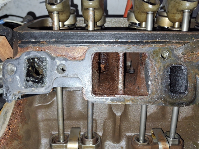

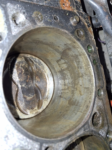

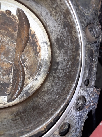

Alt Heute, 07:59
Benutzerbild von Nepumuk
Nepumuk Nepumuk ist offline
Registriert seit: 24.06.2009
Ort: Aschaffenburg
Beiträge: 211
Boot: Glastron V194XL
75 Danke in 46 Beiträgen

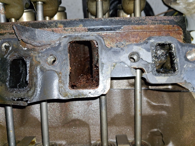

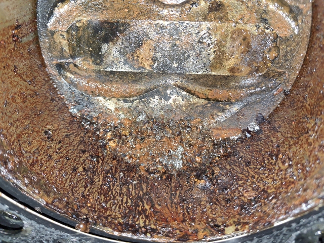

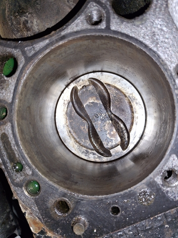

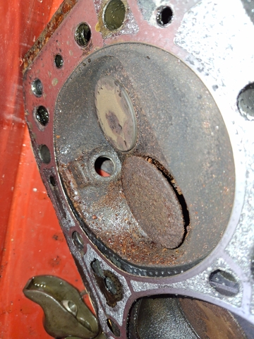

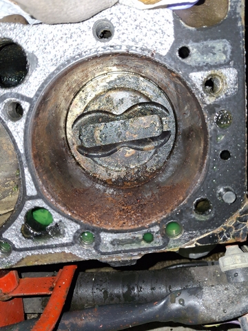

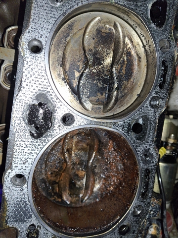

bzgl. Versicherung: ich habe seit 12 Jahren eine Bootshaftpflicht von Norman aber keine Vollkasko
zum Motor:
das mit Keilriemen ziehen war nix, hatte ich zuvor schon versucht.
nach versuchtem Ausblasen des Schmodders mittelsdruckluft war ich skeptisch für einfach mal drehen lassen... also mal der Lotte unters Röckchen geschaut... gute Entscheidung denke ich.
Rost sowohl in Ansaugkanäle als auch an vereinzelten Stösselstangen. das geht ja noch, ABER die Einlassventile von Zyl. 5 & 6 waren fest (gingen erst nach Nachdruck von meinem Kunststoffhammer wieder).
Weiter ist in beiden betroffenen Zyl. massiv Rost, den ich aber mit Schleifvlies erstmal grob gut entfernen konnte (letzten Bilder). nun baden die Zyl. eine weitere Woche im Rostlöser. (bis alle Dichtungen und ein paar Teile da sind).
was haltet ihr von den Zylinderwänden?
als nächstes werde ich alles reinigen, inspizieren, ggf. ersetzen. Ich würde ihn dann so wieder zusammen bauen. vermutlich fertig Ende Mai/ mitte Juni... spricht was dagegen?
Jochen
Geändert von Nepumuk (Heute um 08:46 Uhr)
  #88
Alt Heute, 10:06
Benutzerbild von Desertbyte
Desertbyte Desertbyte ist gerade online
Registriert seit: 21.11.2023
Ort: Nähe Salzburg
Beiträge: 1.607
Boot: Aquamar Bahia 20
Rufzeichen oder MMSI: OEX3621
2.802 Danke in 1.122 Beiträgen
Wie fühlt sich die Laufbuchse den an, wenn du mit Fingerspitze / Fingernagel mal drüberfährtst...
...ich trau bei solchen Sachen dem Tastsinn immer mehr den Augen.
LG, Roland
“Es ist eigentlich schon alles gesagt, nur nicht von jedem!” (Karl Valentin)
  #89
Alt Heute, 10:38
Benutzerbild von apiroma
apiroma apiroma ist offline
Registriert seit: 26.03.2002
Ort: Erde
Beiträge: 7.041
Boot: z. Z. kein Boot
Rufzeichen oder MMSI: DF....
3.653 Danke in 2.520 Beiträgen
Wenn die Laufbuchsen gezogen werden können, würde ich mich preislich informieren was ein Satz Neuer+Kolben kostet
Karl-Heinz
