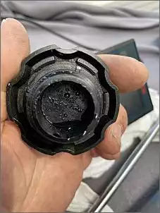

Kann es sein dass das Wasser hier im Öl rein vom Schwitzwasser kommen kann oder liegt hier eher was größeres vor?
Aus den beiden Schläuchen die vom Vergaser kommen (Kurbelgehäuseentlüftung?) kam eben beim demontieren einiges an ?Schwitzwasser?
Beim öffnen des Vergasers ist auch ein wenig der Emulsion zu finden. Siehe Fotos...
Der Motor hatte frisches Öl vom Verkäufer bekommen und ist jetzt bei mir ca 25h gelaufen.
Wollte jetzt mal alles checken und schauen was ich zum einwintern noch alles brauche und jetzt diese unschöne Überraschung.
Motor lief bis zum auswassern perfekt und ruhig. Gleitfahrt bei 2800-3000U/min und ca.25kn Topspeed über 35kn... Durchzug war auch ordentlich.
Da mir teilweise die Werkzeuge fehlen um da jetzt tiefer zu forschen wäre ich auch dankbar über Tipps für eine zuverlässige Werkstatt im Süden. Ich komme aus dem raum Augsburg.
Könnt Ihr mir weiterhelfen?

Wie sieht das Öl in der Ölwanne denn aus ?
Gruß Jogie,

Siehe Ölpeilstab 😅
Hab es noch nicht abgelassen oder weiter sngesaugt...

Siehe Ölpeilstab ��
Danke für den schubbs.
Ich dachte was soll der transparente Schlauch da an der Sevopumpe mit etwas Öl drin.
Aber das Öl sieht auch nicht gesund aus.

Ja richtig, gesund ist definitiv anders, (hab sogar ich mit der wenigen Erfahrung erkannt) deshalb ja die Frage nach Hilfe ��
Kann das wirklich Schwitzwasser sein oder ist da eher mehr?
Bestes Vorgehen, erst Kompression und dann Dichtigkeit prüfen?
Gerne auch einen Tipp für eine gute Werkstatt, sonst müsste ich die ganzen Geräte erstmal beschaffen...

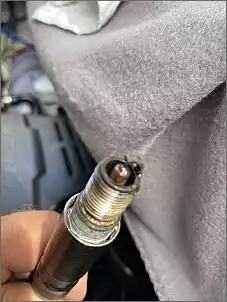

Weil man erst die Zeit dafür braucht um ans Boot zu fahren ��
Zündkerzen sehen für mich gut aus...
Und bevor die Frage kommt, ja ich hab alle 8 angeschaut ��

dann scheint kein Wasser über die Krümmer zu kommen...
das wäre halt die häufigste Ursache gewesen.

Sehen alle so schön sauber aus, oder gibt es auch welche die meinem Bild ähneln?

das sind Iridiumkerzen...
bissl Dunkel
aber kein Wasser )

Alle 8 sehen so aus.

Ich denke auch an die Krümmer. Zumal die Kerze schon arg sauber gewaschen ausschaut.
Das hatte ich zuletzt an meinem 350 MAG MPI. Krümmer sollten 2023 neu gemacht wurden sein. Pustekuchen wie sich herausstellte...
Ich konnte keinen Leistungsverlust oder schlechte Laufeigenschaften feststellen. Nur beim rückwärts Anlegen kam mir immer der Geruch von unverbrannten Benzin in die Nase.
Die kerze auf 6 war nass:

Dann noch mal den Verkäufer angerufen und bestätigt bekommen, dass neue Krümmer 2023 verbaut wurden.
Weiter nach dem Fehler gesucht...."Schwitzwasser" am Einfülldeckel endeckt, Rückschlagklappen getauscht usw:
Hits:	5
Größe:	82,6 KB
ID:	1049827 Klicken Sie auf die Grafik für eine größere Ansicht

Zitat von kpn-hornblower Beitrag anzeigen
"normal" ist das Kondenswasser da in den Schläuchen jedenfalls nicht.
das wird aber sein weil Wasser im Öel ist und nach dem Fahren was aus dem Öel Verdunstet. anders kann da kein Wasser hinkommen.
es gab hier auch schonmal jemand wo in den Schläuchen Capuchino
bis in die Ansaugbrücke gesogen wurde....weil soviel Wasser im Öel war das er Praktisch "Übergelaufen" ist, Öelwanne Voll war.
hab so auch keine Idee wo das Wasser herkommt wenn die Kompression Ok ist.
wie schnell und wieviel Wasser kommt ins Öel ?
Pegel am Öelmssstab ?
beim Fahren ? nach dem Fahren im Stand ?
dann könnten es die Krümmer sein...
Das is ja genau das Thema in über 20h fahrt ist der Ölstand nicht merklich angestiegen. Es kann also nicht viel sein was da rein kommt...
Ich werde jetzt das Öl wechseln und dann mal eine Weile laufen lassen...
Wenn du die Möglichkeit hast, dann lasse den Motor mal richtig lange laufen.
Gerne auch unter Last (also fahren), so dass er richtig warm wird.
Am besten wäre natürlich frisches Öl vorher.
Und dann erstmal beobachten.
Vielleicht ist das wirklich nur dem "Kurzstreckenverkehr" geschuldet.
Ich muss gucken ob ich sie nochmal ins Wasser bringe, vermutlich wird's n trockenlauf...
Was auf alle Fälle auffällig war dass mit den Spülohren der Motor besser auf Temperatur kommt als wenns im Wasser liegt...
