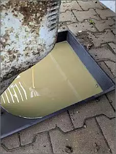

Hallo Zusammen,
ich habe heute mal das Öl aus dem 280er Antrieb meiner kürzlich erworbenen Coronet abgelassen. Es kam eine cremige helle "Emulsion" heraus, ca. 2,5 Liter. Ist das ein Öl-Wasser-Gemisch? Wenn ich mich richtig entsinne kommt nur ein Liter Öl in das Getriebe, richtig?
Wenn nun Wasser in den Antrieb eingedrungen ist, welche Dichtungen sollte man zuerst prüfen bzw. ersetzen?
Der Antrieb wird zwecks Reinigung und Neulackierung sowieso demontiert, nur zerlegen möchte ich ihn ungerne.
Hits:	12
Größe:	198,8 KB
Danke für eure Hilfe!
Gruß, Christian

Also: Ja - das ist eindeutig ein Öl-Wasser-Gemisch und taugt nicht als Getriebefüllung sondern nur als Kühlschmiermittel für Metallbearbeitung.
Und es sieht auch, soweit man das aus einem Foto ableiten kann, nach richtig viel Wasser aus, also durchaus ernst zu nehmen.
Ansonsten ist der Rat von Jogie schon richtig: Patz dich nicht mit dem Auswechseln einzelner Dichtungen an, sondern wechsle wirklich alle Dichtungen. Weil wenn du den schon abbauen und aufmachen musst, dann gehört das ordentlich gemacht und nichts ist schlimmer als nochmal von vorne anzufangen wegen einer Dichtung die man hätte mitwechseln können
LG, Roland

Ja, saubere Öl-Wasser Emulsion.
Wann wurde der letzte nachweisbare Service gemacht?
Vielleicht noch erstes Öl und Spritz- + Kondenswasser?
Du solltest Dir jemanden zum Abdichten suchen, man braucht Einiges an Werkzeug und Fachwissen.
Wenn das länger ohne ordentliche Schmierung gelaufen ist, wird eine Grundüberholung besser sein.
2,5 Liter Öl: knapp zu wenig!
2,6 Liter sind angegeben, aber aufgefüllt wird durch Peilung mit dem Stab oben drauf.
Du kannst auch erstmal mit einem dünnerem Öl Spülen (Diesel? ) um die Emulsion rauszukriegen.
Dann erstmal abdrücken (Über- & Unterdruck!, ohne Öl) und undichte Stellen lokalisieren (mit Seifenwasser absprühen).
Ciao Lutz
