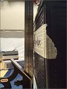

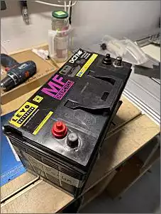

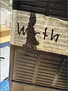

Hier die Bilder der Batterie. Ich habe die lieber mit heimgenommen und in den Keller gestellt.

Sowas passiert eigentlich bei Überladung.

Naja, die is hin. Tausch die aus und gut.

AGM heiß und dicke Backen. Die ist hin. Normalerweise ist die Lebensdauer für AGM bei 8-10 Jahren soweit ich weiß. Kann auch länger, aber ich hab grad nach 7 Jahren zwei Neue verbaut. Sei froh das du es früh genug gemerkt hast. Die können auch platzen, dann hast du den Salat in der Bilge.

Vermutlich Zellenschluss. Dann geht die Spannung in den Keller und das Ladegerät lädt. Dann werden die restlichen Zellen überladen und die Batterie kocht.
