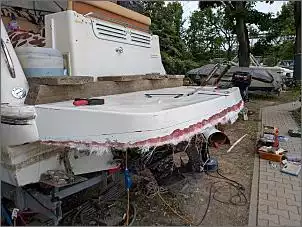

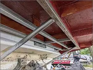

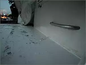

Hier sieht man noch das resultierende Spaltmaß und die Ansicht von unten:
Name:	2025-05-24 Plattform 140.jpg
Hits:	47
Größe:	147,1 KB
ID:	1040625 Klicken Sie auf die Grafik für eine größere Ansicht
Name:	2025-05-24 Plattform 141.jpg
Hits:	52
Größe:	36,7 KB

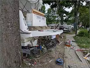

Vom nächsten Schritt gibt's kein Bild, weil ich schnell machen musste.
Plattform herunter gehoben.
Die originale Badeplattform des Rumpfs (also die Auflagefläche) sauber gemacht (besenrein). Die alten Silikonreste und teils noch vorhandene anklebende Sperrholzschichtreste habe ich kurzerhand drauf gelassen, was ich mechanisch nicht abbekam.
Dann Sika Raupen (das neuere Sika 522) auf das Metallgerüst, auf den Süllrand und eine Raupe rundum auf der originalen Badeplattform.
Dann - und das war der Zeitfaktor - reichlich Raupen von Brunnenschaum auf die originale Badeplattform!

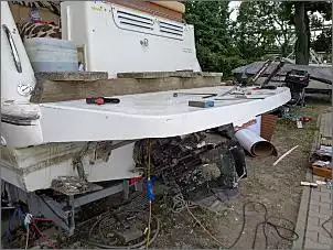

Die neue Plattform draufgehoben, ausgerichtet und gut beschwert:
Name:	2025-05-24 Plattform 142.jpg
Hits:	40
Größe:	93,2 KB
ID:	1040627 Klicken Sie auf die Grafik für eine größere Ansicht
Name:	2025-05-24 Plattform 143.jpg
Hits:	40
Größe:	80,4 KB

Sieht so verkehrt gar nicht aus. Und von unten, das weisse Sika kann man erahnen:
Name:	2025-05-24 Plattform 146.jpg
Hits:	70
Größe:	170,5 KB
ID:	1040631 Klicken Sie auf die Grafik für eine größere Ansicht
Name:	2025-05-24 Plattform 147.jpg
Hits:	63
Größe:	122,8 KB

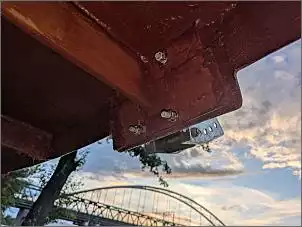

Gestern, einen Tag später, Sonntag abend, war ich dann nochmal da und habe Balken/Gehwegplatten entfernt.
Habe meine Notmotor-Halterung angebracht (mit Sika und Schrauben):
Name:	2025-05-25 Plattform 148.jpg
Hits:	46
Größe:	89,9 KB
ID:	1040634 Klicken Sie auf die Grafik für eine größere Ansicht
Name:	2025-05-25 Plattform 149.jpg
Hits:	40
Größe:	127,3 KB
ID:	1040635 Klicken Sie auf die Grafik für eine größere Ansicht
Name:	2025-05-25 Plattform 150.jpg
Hits:	40
Größe:	75,4 KB

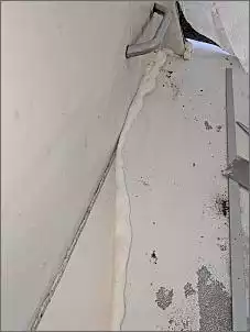

Dann den ausgehärteten Schaumrand entfernt (mit einem breiten flachen Spachten einfach abgestochen) und mit Sika verfugt.
Name:	2025-05-25 Plattform 151.jpg
Hits:	43
Größe:	47,0 KB
ID:	1040637 Klicken Sie auf die Grafik für eine größere Ansicht
Name:	2025-05-25 Plattform 152.jpg
Hits:	41
Größe:	44,1 KB

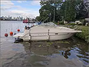

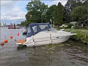

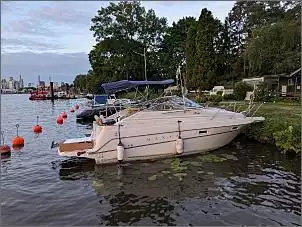

Gestern nachmittag mit'm Trecker reingeslippt, alles weitere mache ich im Wasser:
Name:	2025-05-26 Plattform 153.jpg
Hits:	50
Größe:	123,6 KB

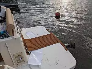

Ich habe zwei Rollen EVA, einmal 60cm x 240cm und einmal 90cm x 240cm.
Gedanke war: 1 x 60cm Bahn + 2 x 90cm Bahn reicht für die Breite.
Also von der 60cm Rolle das Teilstück mit knapp 1m Länge abgeschnitten.

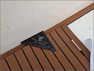

Vom Rest habe ich einzelne Streifen geschnitten und begonnen, damit den Rand zu bekleben. Zunächst innen:
Name:	2025-05-26 Plattform 154.jpg
Hits:	45
Größe:	53,9 KB
Dann den Außenrand und die Mittelbahn.
Bei letzterer hatte ich mit einem Cuttermesser das rückseitige Schutzpapier ca 20cm vom Rand geschlitzt und nur mittig schon verklebt:
Name:	2025-05-26 Plattform 155.jpg
Hits:	43
Größe:	124,2 KB
So konnte ich die Ränder anpassen, ohne dass die Bahn verrutschen konnte:

Ich bin dann davon abgerückt, komplette 90cm daneben zu setzen.
Statt dessen ist die nächste Bahn nur knapp 70cm breit, was sich einfacher anpassen ließ. Dem aufmerksamen Betrachter wird auffallen, dass ich die Innenecke NICHT erst mit einem braunen Rand gestaltet habe:
Name:	2025-05-26 Plattform 159.jpg

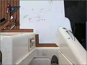

An der Stirnseite war ich dann leider nicht ganz exakt, ich fing an, zu schnell sein zu wollen:
Name:	2025-05-26 Plattform 160.jpg
Hits:	39
Größe:	113,7 KB
Habe dann mit dem Rand im Türbereich weitergemacht.
Wie ich dort die Aussenkurve realisiere, das weiss ich noch nicht recht.

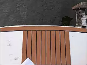

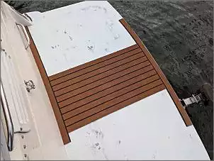

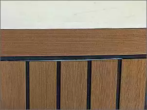

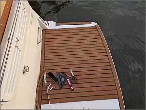

Gestern habe ich weiter Belag geklebt:
Name:	2025-05-27 Plattform 163.jpg
Hits:	49
Größe:	90,1 KB
ID:	1040893 Klicken Sie auf die Grafik für eine größere Ansicht
Name:	2025-05-27 Plattform 164.jpg
Hits:	40
Größe:	105,5 KB
An den schmalen Keilen links und rechts erkennt man eine Unsymmetrie.
Und auch unten bei der Tür-Fläche blieb so ein schmaler Steg.
Wie man das besser hinbekommt muss ich mal lange grübeln.
Das schreit ja nach einer vorherigen Planung in CAD.
Eine Bestellung von Flexiteek auf Maß ist hier wahrscheinlich sehr viel bequemer, aber ungleich teurer.
Das günstige EVA jedenfalls ist haptisch echt klasse und lässt sich auch wirklich gut verarbeiten.

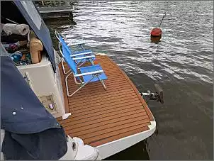

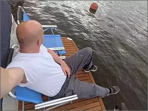

Ich habe dann mal probegesessen:
Name:	2025-05-27 Plattform 165.jpg
Hits:	48
Größe:	122,5 KB
ID:	1040895 Klicken Sie auf die Grafik für eine größere Ansicht
Name:	2025-05-27 Plattform 166.jpg
Hits:	58
Größe:	116,8 KB
Der Gewinn durch diese Fläche ist wirklich enorm!

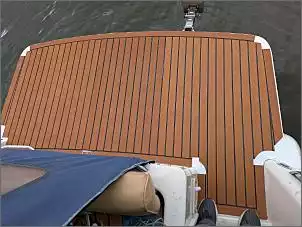

Cool finde ich Boote, wo die Rückbank eine Klapplehne hat und man sie auch rückwärts belümmeln kann.
Aber eine Badeplattform wäre auch da trotzdem sinnvoll.
Aber wir schweifen ab, ein anderes Boot kommt (erstmal) nicht in Frage.
So liegt sie jetzt da, mit all ihren charaktergebenden Makeln
Name:	2025-05-27 Plattform 167.jpg
Hits:	66
Größe:	144,8 KB
Wie fragil das Teil nun wirklich ist, wird der erste Praxistest vom Vaddertag (Donnerstag) bis Sonntag zeigen.
Wenn die ersten Schleusenrempler hinter uns liegen und die Kids drauf herumgetobt haben, dann wissen wir mehr.
Die Belag-Ecken, eventuelle Klampen und eine Badeleiter sind noch offen.
Abhängig von den nächsten Tagen mache ich mir dazu später Gedanken oder eben doch direkt eine Plattform V2.

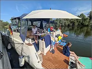

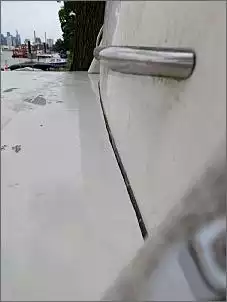

Jaaa - wie schon erwähnt, ist der Praxistest über das lange WE sehr positiv verlaufen:
Name:	2025-05-31 Plattform 168.jpg
Hits:	79
Größe:	117,7 KB
Kinder und Erwachsene sind ständig im Päckchen drüber gelaufen.
Auch ich selbst bin abgesprungen in's Wasser und der Rückstoß hat nichts angerichtet.
Trotzdem bilde ich mir ein, das dünne Laminat zu merken an gewissen Stellen der Fläche.
Sehr positiv ist das EVA. Selbst in praller Sonne wird das nicht heiss - im Gegensatz zu echtem Teak.

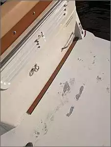

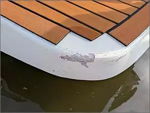

Und bei sechs Schleusen am WE (davon 4 x Berufler, 2 x Sportboot) blieb nicht aus, was ich befürchtet hatte:
Name:	2025-06-01 Plattform 169.jpg
Hits:	46
Größe:	75,4 KB
Das hat mich aber überhaupt nicht geärgert.
Ganz im Gegenteil: das bestärkt mich darin, doch noch mal eine BPF-V2 zu bauen.
Schöner, besser, stabiler, praktischer.
Was dann definitiv noch hinzukommen wird: eine Sonnenschirm-Halterung!
Wir haben den Schirm jetzt hinten an der Reling festgetüddelt, aber für den Schattenwurf wäre hinten an der Kante deutlich besser:
Name:	2025-06-01 Plattform 170.jpg
Hits:	641
Größe:	116,6 KB

Sieht ja tolle aus!
Ich habe bei mir alle Außenkanten des EVA belags und dort wo der auf Stoß gestückelt ist mit schwarzer UV beständiger Dichtmasse gearbeitet.
Da bringst du jeden Spalt zu und man sieht es nicht.
Auch verhinderst du das der Belag von Wasser unterwandert wird und sich löst.
Über den Konturschnitt rundum habe ich diesen Kantenschutz montiert:
https://www.amazon.de/dp/B0797PQTWT?...n_title_2&th=1 (PaidLink)
Verdeckt den Schnitt, gibt eine gleichmäßige Kontur und die Schleusenrämpler werden auch abgefangen.
Name:	Screenshot 2025-06-03 112411.jpg
