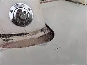

Das habe ich heute vormittag auch schon getan.

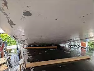

Zuvor allerdings musste ich so etwas feststellen:
Keine Ahnung, was dort passiert ist.

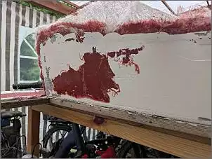

Der Spachtel war 2k, der Lack war 2k. Und trotzdem ist an manchen Stellen das so seltsam aufgeblüht. Es ist kein Schema erkennbar, was Rückschlüsse auf eine Ursache zulassen würde.
Irgendwas in dem Bereich scheint den Lack abgewiesen haben vermute ich, kann da irgend ein Rest von irgendwas vorhanden gewesen sein, etwas fettendes?
Der Lack war auch nach 24h Härtung komplett in Ordnung.
Allenfalls irgendwelche Rückstände/Ansammlungen vom Trennwachs.
Das liess sich ja nur sehr schwer glattpolieren.

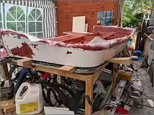

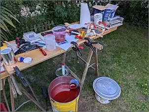

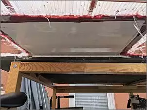

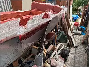

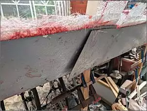

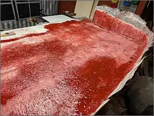

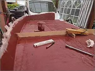

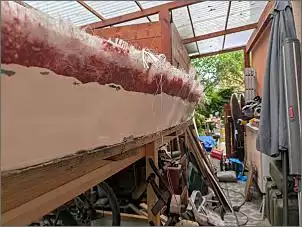

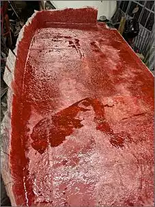

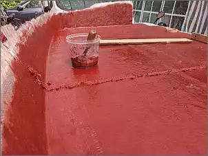

Das war eine heftige Nacht!

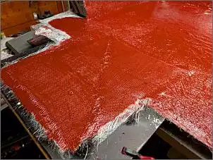

Von abends 20 Uhr bis heute morgen 3 Uhr habe ich laminiert.
Name:	2025-05-20 Plattform 087.jpg
Hits:	38
Größe:	164,0 KB
Ich wiederhole mich: was für ein Mist!!

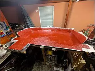

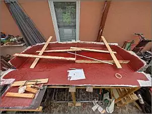

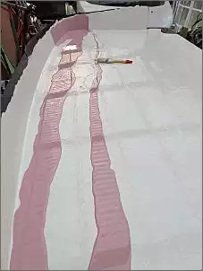

Ich habe Harz angerührt (mit weissen Pigmenten wurde es hellrosa, das war okay) und die Fläche eingepinselt.

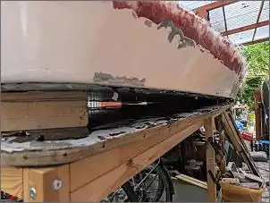

Name:	2025-05-20 Plattform 088.jpg
Hits:	39
Größe:	55,2 KB
Dann wollte ich was Gutes tun und eine Lage feines 165er Gewebe einbringen.
2,5m x 1m, und zwar vom heckseitigen Rand her.
Das war der größte Fehler überhaupt!
Das Gewebe hat sofort das Harz aufgesaugt und klebte augenblicklich fest.
Ausrichten, verschieben, glattstreichen ging alles nicht mehr.
In die Rundungen und Ecken legen - nix da.

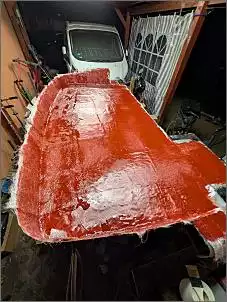

Da ich nun nicht sonderlich lange warten konnte, musste ich eine Entscheidung treffen und habe das Gewebe kurzerhand wieder rausgerupft.

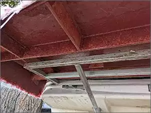

Name:	2025-05-20 Plattform 089.jpg
Hits:	32
Größe:	89,4 KB

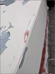

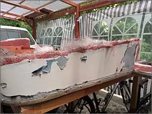

Und natürlich prompt einen Placken Gelcoat von ca. 10cm x 15cm an einer Seitenwand gleich mit.
Was habe ich geflucht!! Ich war kurz davor es sein zu lassen und aufzugeben, wirklich.
Habe dann mit den Matten (Wirrfaser) weitergemacht.
Das ist ja auch eine mittelschwere Katastrophe, wenn die Fasern am Pinsel hängenbleiben...

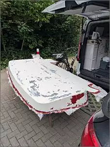

Name:	2025-05-20 Plattform 090.jpg
Hits:	32
Größe:	155,9 KB

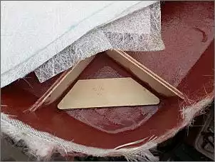

Mit den Matten ist mir der zweite Fauxpas passiert:
Ich hatte zwei Chargen 300er gekauft.
Einmal "endlos", also 1m breit und 18m lang.
Und einmal als Matten 20 Stück 2m x 1,28m, ebenfalls 300er.
Wollte eine der Matten mittig legen und mit Einzelstreifen die Restfläche vervollständigen. Und denke mir so "warum ist die eine Matte so viel steifer als die andere".
Weil ich schlicht beim auseinanderfalten die letzte Faltung nicht bemerkt habe und sie doppelt lag...
Man mag es nicht glauben, aber das ist wirklich schwer zu erkennen gewesen.
Nunja, so hatte ich gleich zwei Schichten 300er auf einmal.
Name:	2025-05-20 Plattform 091.jpg
Hits:	26
Größe:	147,8 KB
Habe später noch einmal eine Lage vom 165er Gewebe auflegen wollen, das war genauso schwierig wie die erste Lage. Da ich aber wusste, was passieren kann, hatte ich die gleich ziemlich exakt aufgelegt und musste nicht mehr groß schieben. Und auch nur auf die Fläche samt dem winkligen Rand links und rechts - die Rundungen habe ich ausgeschnitten, so ging es leidlich.
Aber Fazit: das Gewebe ist übel!
Nächster Fehler: ich hatte immer 400g Harz + 100g Härter = 500g Portionen gemischt.
Viel zu wenig!
Bin dann auf 800g/200g gegangen und brauchte so 2 bis 3 Ansätze pro Lage. Ein hoher Glasanteil ist zwar wünschenswert, aber mit Harzüberschuss arbeitet es sich sehr viel einfacher.
Nochmal eine Matte drauflegen und Harz aufsaugen lassen ist deutlich praktikabler als von vornherein sparsam sein zu wollen.
Habe noch später dann auch mal zu Roving gegriffen, das ich noch hatte.
Das ging wirklich hervorragend und viel besser.
Das Gewebe und Roving so einen Unterschied machen - ich war überrascht.
Auf dem Roving konnte ich auch mit dem Entlüftungsroller VIEL besser arbeiten als auf den Wirrfasermatten.
Name:	2025-05-20 Plattform 092.jpg
Hits:	38
Größe:	106,6 KB
ID:	1040256 Klicken Sie auf die Grafik für eine größere Ansicht
Name:	2025-05-20 Plattform 093.jpg
Hits:	38
Größe:	151,5 KB
Na jedenfalls habe ich aufgrund der Umstände keinen Überblick mehr, wieviel Lagen es nun eigentlich geworden sind.
Um 3 Uhr war ich einfach am Ende, das musste reichen.
Eine gute Entscheidung war, das Nachts zu machen.
Durch die kühlere Temperatur konnte ich sehr gut nass-in-nass durcharbeiten.
Name:	2025-05-20 Plattform 094.jpg
Hits:	39
Größe:	102,0 KB
Heute morgen um 8 war alles schon knüppelfest.

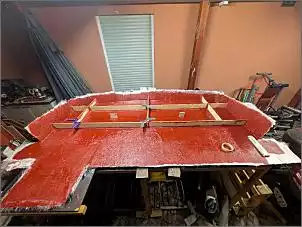

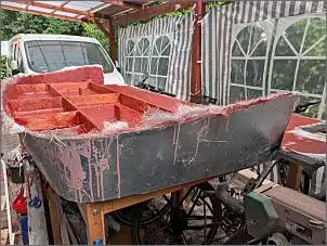

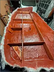

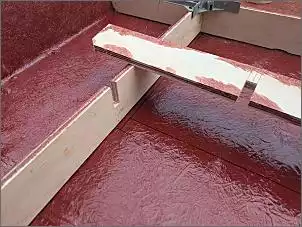

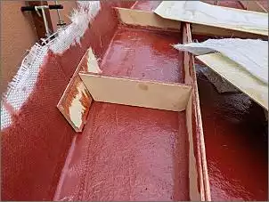

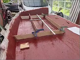

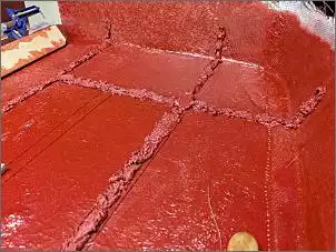

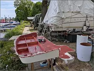

Heute habe ich die Stringer eingeklebt mit angedicktem Harz.
Zuerst den ausgemessenen und winkligen Mittelstringer:
Name:	2025-05-21 Plattform 095.jpg
Hits:	31
Größe:	100,6 KB
ID:	1040340 Klicken Sie auf die Grafik für eine größere Ansicht
Name:	2025-05-21 Plattform 096.jpg
Hits:	29
Größe:	110,5 KB

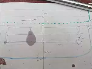

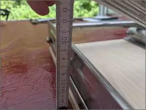

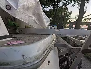

Damit die Badeleiter nicht mit den Stringern kollidiert, habe ich die Anordnung verprobt.
Fatale Geschichte!
Sie ist zu gross, um sie neben/vor die Stringer zu setzen - das wusste ich vorher durch meine Maßskizzen.
Aber sie ist mit der vorgesehenen Holzplatte auch zu hoch, um zwischen den Stringern über das Edelstahlgerüst zu passen.
Die Stringer (Abstand Metallgerüst und Plattform Unterseite) sind ca. 75mm.
Der Leiterkasten ohne Platte ebenfalls 75mm. Mit Holzplatte und deren Laminat würden es an die 90mm werden.
Name:	2025-05-21 Plattform 097.jpg
Hits:	28
Größe:	72,9 KB
ID:	1040342 Klicken Sie auf die Grafik für eine größere Ansicht
Name:	2025-05-21 Plattform 098.jpg
Hits:	26
Größe:	99,6 KB
Ich lasse sie erstmal weg.
Da muss ich mir was anderes einfallen lassen oder eine ganz andere Leiter suchen (Auf-Montage oder so).

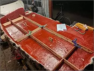

Das ist aber gar nicht so schlimm, da 20cm Abstand ganz schön (und unnötig) eng wäre.
Der Rest war einfache Konstruktion und Arbeit:
Name:	2025-05-21 Plattform 101.jpg
Hits:	24
Größe:	117,8 KB
ID:	1040346 Klicken Sie auf die Grafik für eine größere Ansicht
Name:	2025-05-21 Plattform 102.jpg
Hits:	23
Größe:	126,1 KB

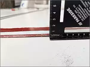

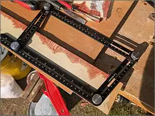

Zum Anpassen an den Winkel des Plattform-Randes habe ich dieses tolle Werkzeug verwendet. Gab's vor ein oder zwei Wochen mal beim Lidl für 3,99 EUR.
https://www.lidl.de/p/parkside-messwerkzeug/p100387172
Muttern hatte die Augen verdreht, als ich es in den Wagen gelegt habe.
Ganz hilfreich sind auch diese rechtwinkligen Doppel-Schraubzwingen (Eckenspanner, Gehrungszwingen) für 5,49 EUR:
https://toom.de/p/gehrungszwinge-75-cm/1850009
Habe ich vor 10 Jahren bei der Dateline-Restaurierung angeschafft und jetzt wieder vorgekramt.
Name:	2025-05-21 Plattform 103.jpg
Hits:	23
Größe:	131,0 KB

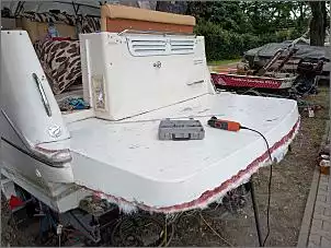

Gegen 22 Uhr war ich dann damit durch.

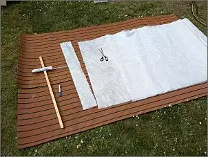

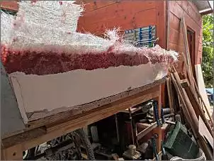

Morgen werde ich Matte zuschneiden und alles einhüllen:
Name:	2025-05-21 Plattform 104.jpg
Hits:	42
Größe:	131,9 KB
ID:	1040349 Klicken Sie auf die Grafik für eine größere Ansicht
Name:	2025-05-21 Plattform 105.jpg
Hits:	38
Größe:	147,7 KB
ID:	1040350 Klicken Sie auf die Grafik für eine größere Ansicht
Name:	2025-05-21 Plattform 106.jpg
Hits:	37
Größe:	101,1 KB

Gestern Nachmittag habe ich Mattenstreifen zugeschnitten, 15cm breit.
Damit wollte ich die Stringer (7,5cm hoch) einpacken.
Nebenher Bluetooth-Headset auf mit Teams-Session...
Name:	2025-05-22 Plattform 107.jpg
Hits:	24
Größe:	143,6 KB
Ein paar Brettchen (Reste von den laminierten Stringern, als bereits doppellagig mit Matte dazwischen) zurechtgesägt.
An den Ecken, falls ich dort später mal Klampen anbringen möchte.
Und am Heck eine Versteifung, wo ich ggf. mal meine Notmotor-Halterung anschrauben kann:
Name:	2025-05-22 Plattform 108.jpg
Hits:	27
Größe:	115,7 KB
ID:	1040391 Klicken Sie auf die Grafik für eine größere Ansicht
Name:	2025-05-22 Plattform 109.jpg
Hits:	24
Größe:	117,2 KB
Ich habe aus Demotivation und unter Zeitdruck dann doch nicht alle Stringer komplett bemattet.
In der Mitte, wo sie mal auf dem Metallgerüst aufliegen, habe ich es für entbehrlich gehalten.
Nur die überstehenden und später freistehenden Teile haben Matte bekommen. Den Rest habe ich einfach nur mit Harz eingepinselt.
Name:	2025-05-22 Plattform 110.jpg
Hits:	24
Größe:	134,7 KB
Zum Schluss noch ein paar Lagen Matte und Roving in dem Bereich, der später mal auf der alten integrierten Badeplattform aufliegen wird.
Name:	2025-05-22 Plattform 111.jpg
Hits:	26
Größe:	107,5 KB
Heute will ich entformen, damit ich morgen zum Boot kann.
Dort wird dann die Schnippelei zur Anpassung folgen (das wird wieder mordsmäßiger Aufwand).
Jetzt mache ich mir schon Gedanken, wie ich neue auf die alte Badeplattform flächig drauf bekomme bzw. den Raum dazwischen fülle.
(Die originale Badeplattform hat ja so einen leichten "Süllrand".)

Moin Hans, weißt du schon womit du das nachher passend "schnippelst". Ich war damals bei der Flex mit Diamantblatt (vom Fliesenschneiden) hängengeblieben, das ging recht gut und vor allem Verschleissfrei. Sägeblätter sind recht schnell stumpf.
Ich habe da noch meinen Fein Multimaster mit dem runden Sägeblatt.
Mit dem plane ich. Für Feinheiten mein Dremel-Derivat und/oder normale Handfeilen.
Auch für meine Stichsäge habe ich schon Blätter besorgt, die für Holz und GFK geeignet sein sollen.
Trennschleifer habe ich, Blatt müsste ich dann adhoc besorgen.
Zitat von Käpt'n Rook Beitrag anzeigen
Der "Süllrand" der alten Plattform soll bleiben?
Ja, auf jeden Fall. Ich will hier nicht destruktiv sein und möchte es im Fall der Fälle auch zurückbauen können.
Hier nochmal ein Bild zu diesem Rand:
Name:	2025-05-12 Plattform 039.jpg
Hits:	19
Größe:	96,7 KB

Aber halte dir vor Augen, dass 75% der Stringer senkrecht flächig auf dem Metallgerüst stehen werden.
Nur die "überstehenden" Stringerteile werden anders belastet, aber die habe ich ja größtenteils bemattet.

Hier nochmal zur Ansicht.
Die blau markierten Flächen werden auf dem Metallgerüst stehen (wenn ich korrekt gemessen und gearbeitet habe):
Name:	2025-05-22 Plattform 112.jpg
Hits:	41
Größe:	109,0 KB

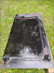

Ich habe es mir nicht nehmen lassen, in der Mittagspause die Entformung einzuleiten!
Am Blechrand überall die Schrauben gelöst.
Name:	2025-05-23 Plattform 113.jpg
Hits:	36
Größe:	136,7 KB
An der Überlappung der Bleche schien mit ein geeigneter Anfang zu sein:
Name:	2025-05-23 Plattform 114.jpg
Hits:	27
Größe:	108,9 KB
ID:	1040415 Klicken Sie auf die Grafik für eine größere Ansicht
Name:	2025-05-23 Plattform 115.jpg
Hits:	36
Größe:	111,9 KB
Das ging dann erstaunlich einfach.
Der hängen gebliebene Lack lässt sich einfach abziehen.
Ähnlich der Haut unter der Eierschale beim Frühstücksei.
Name:	2025-05-23 Plattform 116.jpg
Hits:	30
Größe:	104,9 KB
ID:	1040417 Klicken Sie auf die Grafik für eine größere Ansicht
Name:	2025-05-23 Plattform 117.jpg
Hits:	34
Größe:	109,4 KB
Das ist die Stelle, wo ich bei der ersten Matte das Gelcoat abgerissen hatte.
Löste sich trotzdem recht einfach:
Name:	2025-05-23 Plattform 118.jpg
Hits:	33
Größe:	101,4 KB
Die Oberflächenqualität an den Seiten ist gruselig,
am Heck hingegen besser als ich befürchtet habe.
Die grauen Flecken sind Lackfetzen mit grauer Grundierung, darunter sieht es einwandfrei aus.
Name:	2025-05-23 Plattform 119.jpg
Hits:	35

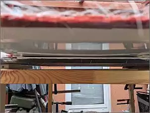

Größe:	99,9 KB
Die abgebaute Extensien glänzt noch:
Name:	2025-05-23 Plattform 120.jpg
Hits:	33
Größe:	156,4 KB
Der zugehörige Plattformteil sieht recht gut aus:
Name:	2025-05-23 Plattform 121.jpg
Hits:	33
Größe:	90,9 KB
Habe dort ein paar Plastikkeile eingeschoben.
Klopfen musste ich nicht, der Spalt ging einfach so auf:
Name:	2025-05-23 Plattform 122.jpg
Hits:	36
Größe:	84,6 KB

Nein, gewogen habe ich nicht.
Wüsste auch nicht recht, wie ich das anstellen soll.
Aber ich tippe so auf um die 25kg anhand des verbrauchten Materials.
Das weitere Entformen ging dann erstaunlich einfach.
Am Rand habe ich Keile untergelegt (nicht reingeklopft; sondern nur dort reingesteckt, wo ich mit der Hand die Plattform lupfen konnte):
Name:	2025-05-23 Plattform 123.jpg
Hits:	25
Größe:	135,3 KB
ID:	1040608 Klicken Sie auf die Grafik für eine größere Ansicht
Name:	2025-05-23 Plattform 124.jpg
Hits:	19
Größe:	92,1 KB
Dann - nach leisem Knacken - lag sie in voller zweifelhafter Pracht dann da:
Name:	2025-05-23 Plattform 125.jpg
Hits:	30
Größe:	76,5 KB
ID:	1040610 Klicken Sie auf die Grafik für eine größere Ansicht
Name:	2025-05-23 Plattform 126.jpg
Hits:	31
Größe:	110,4 KB
Einzelne Stellen und die abgerundete Kante sehen echt schlimm aus:
Name:	2025-05-23 Plattform 127.jpg
Hits:	31
Größe:	37,5 KB

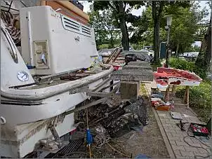

Auf dem Bootsplatz angekommen kurz Baustelle eingerichtet:
Name:	2025-05-24 Plattform 130.jpg
Hits:	26
Größe:	148,2 KB
Acht 10mm-Löcher gebohrt für das Metallgerüst und letzteres mit Gummiunterlagen und Sika angeschraubt.
Die Abstützung nach unten habe ich NICHT gebohrt/geschraubt, sondern einfach flächig mit Sika angeklebt.
Name:	2025-05-24 Plattform 131.jpg
Hits:	26
Größe:	36,4 KB
ID:	1040616 Klicken Sie auf die Grafik für eine größere Ansicht
Name:	2025-05-24 Plattform 132.jpg
Hits:	31
Größe:	157,4 KB

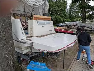

Dann mit Hilfe eines Bootskollegen die Badeplattform das erste Mal aufgelegt:
Name:	2025-05-24 Plattform 133.jpg
Hits:	33
Größe:	148,3 KB

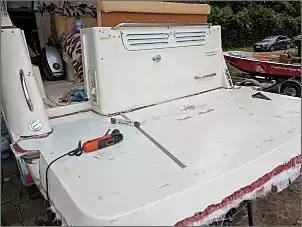

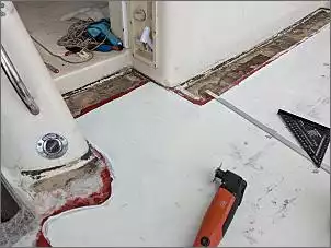

Hier begann die Feinarbeit im wahrsten Sinnde des Wortes.
Mit dem Fein Multimaster schrittweise die Kontur herausgearbeitet:
Name:	2025-05-24 Plattform 134.jpg
Hits:	29
Größe:	82,1 KB
ID:	1040619 Klicken Sie auf die Grafik für eine größere Ansicht
Name:	2025-05-24 Plattform 135.jpg
Hits:	30
Größe:	93,7 KB
Hier an einem abgeschnittenen Streifen sieht man die Dicke des Laminats:
Name:	2025-05-24 Plattform 136.jpg
Hits:	31
Größe:	59,8 KB
Auf der Unterseite habe ich die Plattform am Metallgerüst ausgerichtet.
Auf diesem Bild sind es ca. 6cm, die noch an Parallelverschiebung fehlen:
Name:	2025-05-24 Plattform 137.jpg
Hits:	31
Größe:	111,4 KB
Diesen Wert habe ich auf der Oberseite angezeichnet und ausgeschnitten, bis es dann überall halbwegs sauber passte - auch an den Seitenwänden der Plattform:
Name:	2025-05-24 Plattform 138.jpg
Hits:	28
Größe:	61,5 KB
ID:	1040623 Klicken Sie auf die Grafik für eine größere Ansicht
Name:	2025-05-24 Plattform 139.jpg
Hits:	31
Größe:	118,8 KB
