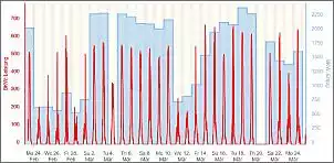

Beispielhaft die letzten 30 Tage:
Name:	2025-03-25 BKW 001.jpg
Hits:	16
Größe:	56,6 KB

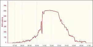

Der WR ist ein 600er Deye, den ich mittels "120% Modifikation" aufgebohrt habe. Ein Upgrade auf einen 800W WR lohnt sich nicht, in den Leistungsbereich komme ich eher selten.
Alles über 2kWh/d ist für mich ein guter Tag.
Der Carport mit den beiden Modulen steht an der Ostseite des Hauses.
Noch 4m weiter östlich ist ein Waldrand.
Sonne scheint daher nur in einem Zeitfenster von ca. 11 Uhr bis 13 Uhr voll drauf. Davor und danach ist Verschattung.
Name:	2025-03-25 BKW 002.jpg
Hits:	18
Größe:	22,6 KB
