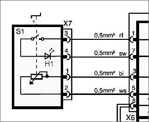

Da ist kein "Steuergerät" dran.
Mittels Poti wird einfach nur ein Widerstandswert eingestellt, der eine Soll-Temperatur repräsentiert. That's it.
Die anderen beiden der vier Adern schalten die Heizung ein (Stromfluss).
Dieser Stromfluss geht durch die LED, so dass die Heizung hierüber Blinksignale erzeugen kann.
Name:	2024-10-08 Webasto 001.jpg
Hits:	9
Größe:	16,6 KB
Das ist eben die alte analoge Regelung.
Anhang 1027887
Und 2 Adern sind für die Umschaltung von Heizung auf Lüftung.
