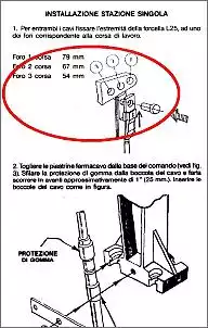

also wenn der Hebelweg der Schaltung nicht ausreicht...
musst Du den Bowdenzug näher an der Drosselklappenwelle einhängen...
hab mal ne Skizze dazu gebastelt )
Links ist Leerlauf, Rechts Vollgas.
wenn nun der Bowdenzug am Grünen punkt eingehängt ist muss er einen längeren weg von Leerlauf zu Vollgas zurücklegen als wenn er im Blauen punkt eingehängt wäre )

Alt 09.09.2024, 08:36
Chili Chili ist offline
Beiträge: 8.805
22.137 Danke in 7.144 Beiträgen
So ein Gefrickel würde ich gar nicht anfangen.
Die Betätigungswege sind festgelegt, dann braucht man halt eine dazu passende Schaltung.
Die Gemini hat verschiedene Möglichkeiten, den Zug VORNE zu befestigen:
Name:	2024-09-09 Gemini.jpg
Hits:	22
Größe:	69,7 KB
Entnommen aus der Anleitung:
https://www.osculati.com/document-handler.ashx?itemno=45.350.02-B59SX&contentrefno=FILE&docpath=DAMIS/45.350.01%2045.350.02.pdf
