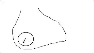

Noch kurz zur Erklärung
Den Anker ziehe ich immer Richtung Land ein .. d.h ich werfe den Anker und fahr dann rückwärts Richtung Land ... Wenn er greift ist sicher das ich nicht an Land treibe wenn der Wind sich über Nacht dreht
Ist das Dein Ernst?
Alt 19.07.2024, 12:41
billi billi ist offline
Beiträge: 42.087
37.877 Danke in 22.677 Beiträgen
Zitat von Sayang Beitrag anzeigen
Ist das Dein Ernst?
Jupp ich werfe den Anker und zieh dann Richtung Land das Boot.. so lege ich fest wie weit das boot max. beim Schwojen an Land gehen kann..
wenn mich dann der Wind tagsüber auf den See treibt egal.. der Anker ist fest eingefahren und Hält im Schlamm super es ist genug Kette draußen für die Tiefe ...
somit ist sicher gestellt, dass ich vor anker auch bei einer Richtungsänderung des windes nicht an Land triebe
hab es mal versucht zu skiziieren
Hits:	27
Größe:	13,3 KB
der Spätere Schwojkreis kommt so nie bis zum Ufer..
