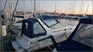

Heute möchte ich euch mal mein Projekt des Badeplattformbaues an meinem Boot vorstellen.
Ausgangslage ist eine 96'er Sea Ray 250 Sundancer. Das ist ein tollen Boot aber hat sie, wie viele Boote aus den 90'ern eine relativ kurze Badeplattform.
Am meisten stört mich das der Antrieb von der originalen Plattform nicht überdeckt wird. Also habe ich im ersten Step von Bravo3 auf Bravo1 umgebaut. Leider hat das nicht gereicht und der Antrieb kuckt immer noch hinten raus. Das macht sich gerade in Kroatien beim Rückwärts an der Moleanlegen echt doof. Eine Gangway mitschleppen fällt für uns aus.
Also die Überlegung eine verlängerte Badeplattform anzubauen. Da fällt einem natürlich gleich die GFK Teile von einigen Herstellern und Bootsbauern ein. Was ich an den Teilen nicht mag ist. Sie sind alle so geformt als würden sie vom Originalhersteller kommen aber die Farbe passt nie, und die Scheuerleistführung ist dann auch nicht mehr so wie Original, zudem macht sie die seitliche Linienführung kaputt (sieht hinten zu überladen aus) finde ich. Ist halt Geschmacksachse.
Kurzum es wird damit ein Originalteil simuliert und man sieht das es ein Zubehörteil ist. Also habe ich den Entschluss gefasst eine Blattform zu bauen die nicht den Eindruck erweckt original zusein sondern sie ist ein Zubehörteil und sie sollte nicht zu aufdringlich. leicht und praktisch sein.
